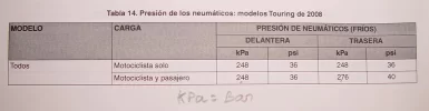

    Aprovecho que últimamente (será por el comienzo de las vacaciones), varios compañeros me habeis preguntado por privado las presiones de neumáticos y suspensión, y os pongo las tablas.
    Aclaro que la medida Kpa=Bar/100. Es decir, por ejemplo 248 Kpa = 2,48 Bar. La medición en Bares es más habitual en España.
    Estas son las presiones de neumáticos (pincha para ampliar).

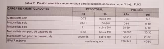

    A continuación las presiones de amortiguación trasera. Os recuerdo que la herramienta ideal es la bomba de presión para amortiguadores de HD http://www.harley-davidson.com/gma/g...1&default=none . El volumen que cabe en los amortiguadores es ínfimo, y un llenador de neumáticos podría reventar fácilmente los retenes. Unos amortiguadores con retenes intactos aguantan la presión durante más de 6 meses sin inmutarse...., por lo que no es necesario rellenar habitualmente más allá, de variaciones de peso, viajes largos, o con equipaje.
    Os recuerdo también que debeis añadir siempre unos 20 Kpa = 0,2 Bar = 3 psi de más para compensar la pérdida al liberar la conexión de la válvula con la toma de la bomba.
    Las presiones de amortiguación trasera para Tourings (excepto Street Glide).
    Y las presiones de amortiguación de la Street Glide (al llevar las suspensiones más bajas y deportivas, varía del resto de Tourings):
    Espero que os sea útil, y que disfruteis del buen clima !!

    Yo solo o acompañado siempre llevo 36 / 40, la recomendada por Michelin. Eso si, no tiene por que ser la misma para todas las marcas; cada marca suele poner el el lateral la presión recomendada.
    Por cierto, si le pones 38 delante gana una barbaridad en manejo, aunque pierde en frenada. Cuestión de gustos... en HDForums he leido de gente que llega a meterle 40 delante.
