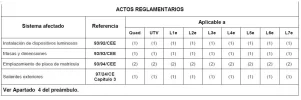

Según el manual de reformas de importancia Sección 2, reforma 1.3. Un cambio de la ubicación de matricula en un vehículo L3e lleva implicito el cumplimiento de unos actos reglamentarios.
Leemos: Empazamiento de matrícula 93/94CEE
http://eur-lex.europa.eu/LexUriServ/LexUriServ.do?uri=CONSLEG:1993L0094:19990526:ES:PDF
Si nos vamos al ANEXO, punto 2 leemos
2. POSICIÓN GENERAL
2.1. La placa posterior de matrícula deberá hallarse en la parte trasera del vehículo,
de manera que:
2.1.1. la placa pueda colocarse entre los planos longitudinales que pasan por las
extremidades exteriores del vehículo.
Si mirais el punto 6 Visibilidad Geométrica, figura 2, vemos que la placa debe ser visible 30º a cada lado, o sea, en esos 30º no puede haber ningún obstaculo.
¿alguien me puede explicar como vais a colocar la matrícula dejando los 30º a cada lado? y su vez, ¿vais a cumplir el acto reglamentario "salientes exteriores"? porque esto quiere decir lo que quiere decir, que no puede tener salientes exteriores.
