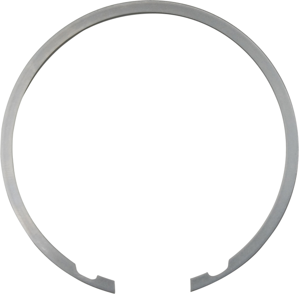

Lo de los alicates... yo me compré unos de esos que tienen pivotes finos en la punta... y no me sirvieron para nada. El seguro no tiene orificios donde meterlos.:lengua_fuera:
Los alicates que hacen falta son de punta pero con la punta plana, enganchan en unas muescas que tiene la anillo-clip en las puntas, no son estas, son algo parecido:
No es un clip muy duro, pero con los alicates es mas cómodo.

El seguro es éste:
Tiene dos muescas que permiten meter un alicate de punta fina para quitarlo, más que el de pivotes. Para ponerlo, a discreción. Con un poco de maña, entra. El manual recomienda cambiarlo, yo no lo hice, pero lo hubiera hecho si me hubiera fijado bien. Vale 18,90 € en W&W y Custom Ibérica.
