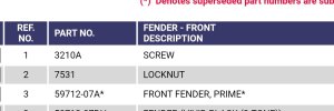

Hola tengo la misma moto, sabrias decirme la metrica de los tormillos y tuercas que ancla el guardabarros a las barras de direccion?...hasta ahora la he llevado sin guardabarros delantero y quiero ponerme uno corto de la marca puig, pero los tornillos del original se los quedaron en el taller la ultima vez que pase itv

Es una sportster xl1200n nightster de 2008 y los tornillos se los quedaron hace 6 meses la ultima vez que monte el guardabarros original, como he dicho la llevaba sin guardabarros delantero.

No tiene mucho misterio ya que son tornillos pasantes y tuerca autoblocante por el lado interior, así que tomando medidas puedes apañaré en una ferretería.
De todas formas te paso el despiece
Enlace del tornillo ref HD-3210A para que veas medidas
Enlace de la tuerca ref HD-7531 para que veas medidas
