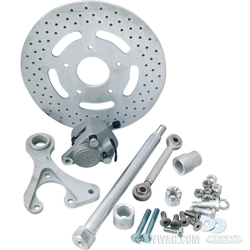

Hola y birras. He instalado una horquilla Springer a mi Sportster y por problemas técnicos (homologación) tengo que colocar la pinza original. Mi pregunta es si existe un soporte en el mercado que permita colocar la pinza directamente y no tener que hacerlo de forma artesanal.
La horquilla es una clásica de W&W y la pinza y disco pertenecen a una Sportster 1200C del 2006.

No, se trata de un disco más pequeño que no tiene TÜV y el laboratorio tendría que hacer un ensayo y la mayoría de las veces es "destructivo" con que evidentemente no me sale a cuenta.
La horquilla no da problemas porque al tener el TÜV el laboratorio te hace el certificado para la ITV.
Si que he buscado en ebay.com, pero no acabo de encontrarlo, quizás no se como buscarlo pero intentado lo he intentado.

Has pensado en el soporte trasero con su pinza de una touring 2002 2008? Puedes montar disco original homologado y la pinza harley. Lo he visto montado en mas de una springer no original y es llegar y montar. Birras

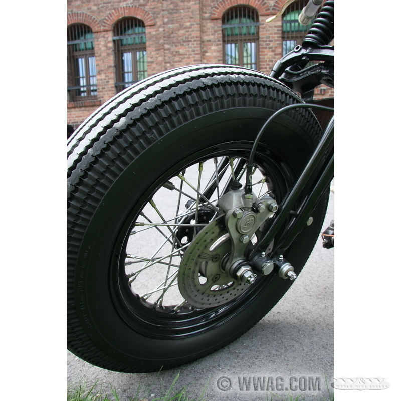

Os voy a poner una serie de fotos para ver la evolución del proyecto y como está quedando. Espero poder hacer algunas más "artísticas" una vez tenga cambiado el freno delantero. Pero aún no he tenido la posibilidad de ello.

Por lo que veo en las fotos tienes el soporte de la pieza de freno, te la hicieron o utilizaste una de un modelo springer?

Gracias trantran. En cuanto al comentario de goyco no creo que tengas problemas con la llanta. En cuanto al soporte, como el que puse primero (foto anterior) no podía homologarlo, me hicieron uno (foto de este comentario) para poner la pinza original y evitar problemas para "homologar la frenada".
