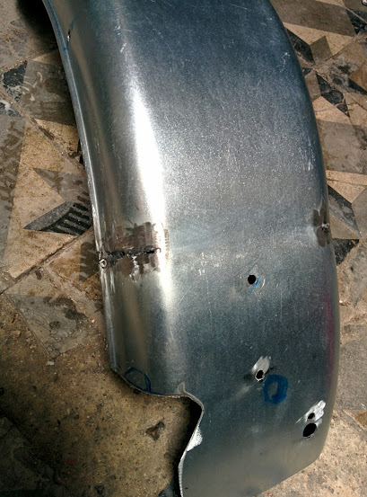

Este es el resultado, el trozo de chapa ha quedado casi a la mitad
15%2B-%2B5

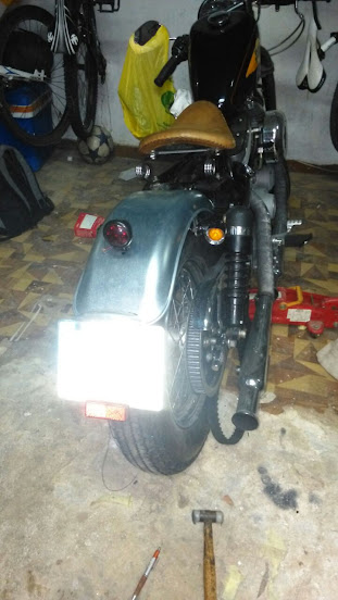

La cosa va cogiendo forma. Perdón por el desorden, es lo que hay en las mazmorras que habiendo críos por medio y restaurando bicis viejas es lo que tiene.
Por primera vez en sus 16 añitos de vida la sporty conoce lo que es un silenblok :partiendose_de_risa
Buen curro. Supongo que le pondras tirantes al guardabarros, o lo vas a sujetar a lo que te queda de espadines?
Va cogiendo forma

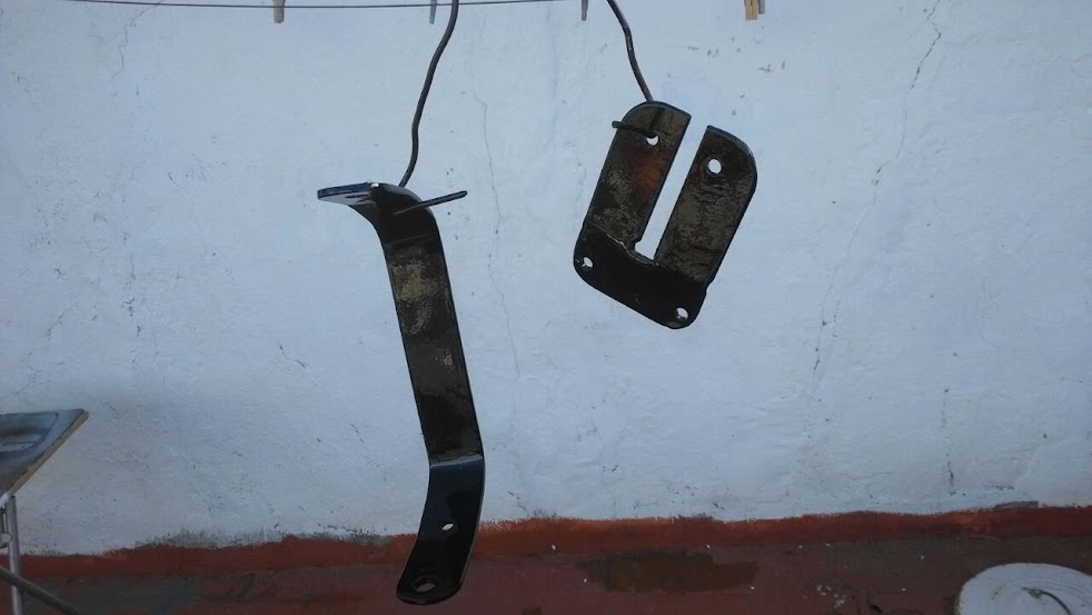

Un par de piezas importantes y fabricadas sobre la marcha, un arco para sujetar el guadabarros y una pletina para el portamatriculas
15%2B-%2B1

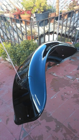

Pintura
15%2B-%2B4
15%2B-%2B3
15%2B-%2B2

Y ahora a rodar, y unas birras que no falten
Ya lo he puesto hay un arco para sujetarlo, lo ideal hubiera sido poner el arco por encima del guardabarros, pero encontrar uno o hacerlo que quede vistoso no es facil. De todas maneras no va a llevar un taco para artillera, en los papeles que venían no estaba recomendado para pasajero
