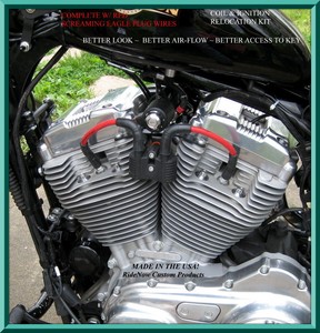

Muy buenas gente, me gustaría recolocar la bobina de encendido de mi forty '16 entre los cilindros, e buscado en el foro y no e encontrado nada (no sé si habré buscado bien o no hay... Jeje).
Si hay algún tutorial o alguien lo ha hecho que se manifieste!!!
Gracias y cervezas por litros para todos!!!

Consigue un soporte para poner el encendido y lo de las bujías en el centro de los cilindros. Queda de muerte. Eso si. Tendrás que pillar cables nuevod de longitud parejs.
El soporte le haré artesanal, lo de los cables te refieres a los de las bujías no?

No hay problema. Desconecta batería. Lo haces. Conectas... y t das un rulo.
*vas a comprarlo? Si es un cacho de pasamanos con agujeros. Ademas, fijate q el q he puesto yo en la foto de arriba "en bruto" tiene preparado para recolocar el contacto y asi de paso vacias todo más. Cuestión de gustos.

Así es como debe quedar.
Romeojml, al reubicar las cosas entre los cilindros, la tapa del claxon la veo como un pegote ahí en medio. Demasiada cosa reubicada. Para mi gusto no queda bonito.
Es cierto, tengo q quitarla pero como llevaba el claxon ahi y tenia el embellecedor puesto pq mi modelo es la custom, pues lo meti. Mayormente lo hice asi pq mi modelo es el viejo y la bobina es horrible... pero si, lo quitare pq es un pegotako eso ahi.
La foto q has puesto para mi gusto es la ideal.

El trozo de hierro lo voy a hacer porque me parece una barbaridad lo que cuesta
Como lo ha puesto valdemar es como lo quiero exactamente, le meteré mano en cuanto pueda
Eso es justo como lo quiero

Te recomiendo comprar la pletina y los cables aquí, se lo puse a mi colega los otros días y queda de maravilla. (como la foto que colgué más arriba).
http://thevintagespeedshop.com/varios/261-kit-recolocacion-de-bobina-lateral-con-bombin-llave.html
http://thevintagespeedshop.com/wire...able-bujia-performance-screamen-eagle-hd.html
Es un mod que hay que hacer en cualquier sportster si o si, aunque nos duele dejarnos más de 30€ en algo así, pero merece la pena. (combinándolo todo con pletina para subir depósito y escondido de cables y quitado del plástico recoge cables).
