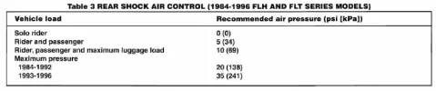

Buenas chicos, a ver si me echáis una manilla. Acabo de comprar a un compañero del foro una bomba original HD para regular los amortiguadores traseros de la Electra. He estado buscando info sobre la presión adecuada. En el manual de usuario que me pasó en su día mi amigo Z-1000 viene que no debe superar los 2,4 bares, pero corresponde a modelos a partir de 1996 y la mía es del 92. En modelos posteriores continúa variando, así que ando un poco liao. Antes de jugar con la presión hasta encontrar la que mas se adapte a mi conducción me gustaría conocer la recomendada por la marca si es posible. Un saludo chavales y cervezas heladas para todos !!
Wesson compañero, no sufras, en principio yo tengo un manual para Tourings que cubre varios años incluido el 92, luego en casa con tiempo te busco el dato que necesitas ;)
Wesson, ya lo tengo, esta tabla es la que tu necesitas:
Efectivamente, el dato que tú tienes es correcto para las Touring del 96 pero NO para la tuya, que justo al año siguiente (1993) varía:
Presión Máxima:
1984-1992: 20 psi ~ 1,38 bar
1993-1996: 35 psi ~ 2,41 bar
:complice:

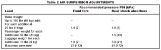

hola,aprovechando el hilo y para una road del 99 sabeis que presiones en la amortiguacion lleva ?gracias
Hola compi, aquí está la tabla que necesitas:
El máximo que soporta la suspensión trasera de tu Touring como puedes ver es de 1,72 bar.
Y una tabla orientativa de regalo (columna izquierda ya que imagino llevarás la suspensión de serie):
Los ajustes debes realizarlos sobre la marcha, como ha hecho Wesson, hasta encontrar el punto perfecto a tu gusto.
