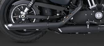

Buenas hartistas! acabo de hacerme con una iron 883 de este año y quiero cambiarle las colas por unas que suenen como se merece! pero la verdad no m gustaria tener que cambiar ni remapear nada, ni tampoco perder la garantia de casa, ¿sabeis si esto seria posible? ¿me podriais recomendar algunas que esten bien¿? un saludo y birras!:cachondon:
yo en mi iron llevo [h=3]TWIN SLASH 3" SLIP-ONS - VANCE & HINES[/h]

Yo llevo colas Khrome Werks en mi 48 después de probar varias colas y escapes (screamin eagle, vance & hines short shots..) y es el mejor sonido de todos. No es latoso como v&h, es tirando a ronco, muy bonito.

ineficiente porque? perjudica en algo a la moto solo poner las colas? yo por mi le pondria dd todo pero el presupuesto es el que es jaja unos 500 E
buenas mi iron tiene mes y medio y ya le he puesto los escapes short & short, filtro y remapeo en la casa (1200 euro), va de lujo y eso que la tengo capada, por lo menos en GRAN CANARIA no tienes problemas con la garantía. por cierto el ruido es espectacular. saludos
Pero sin remapeo ni filtro? me gustaria solo cambiarle las colas para que sonase bonito sin tener que remapear o cambiar filtro de aire...ya hare eso mas adelante que me acabo de comprar la moto jajaj
Yo también llevo las KromeWerks 3" HP Plus sin ramapeo ni filtro ni leches. Va más holgada, más fría y menos consumo. Pierde algo en bajos pero en una HD no es notorio. Más económica que otras (350€). Las hay en negro. También si quieres tienes aparte un atenuador por 20€. Llevan un resonador interno por lo que el sonido es ronco.
Correcto, colas y nada mas. Con filtro y mapa de serie y como dice el compi de arriba va mas holgada aunque perdamos un pelín de bajos
Yo estaba en el mismo dilema un tú y le puse las shortshots de vance hines, se las compre a un mecánico que no la llego a utilizar y había recortado cada tubo 2 cm. Suenan muy muy bien y son las más económicas además de ser rectas que es lo que quería. Al recortar ese poco suenan más aún y más ronco.
