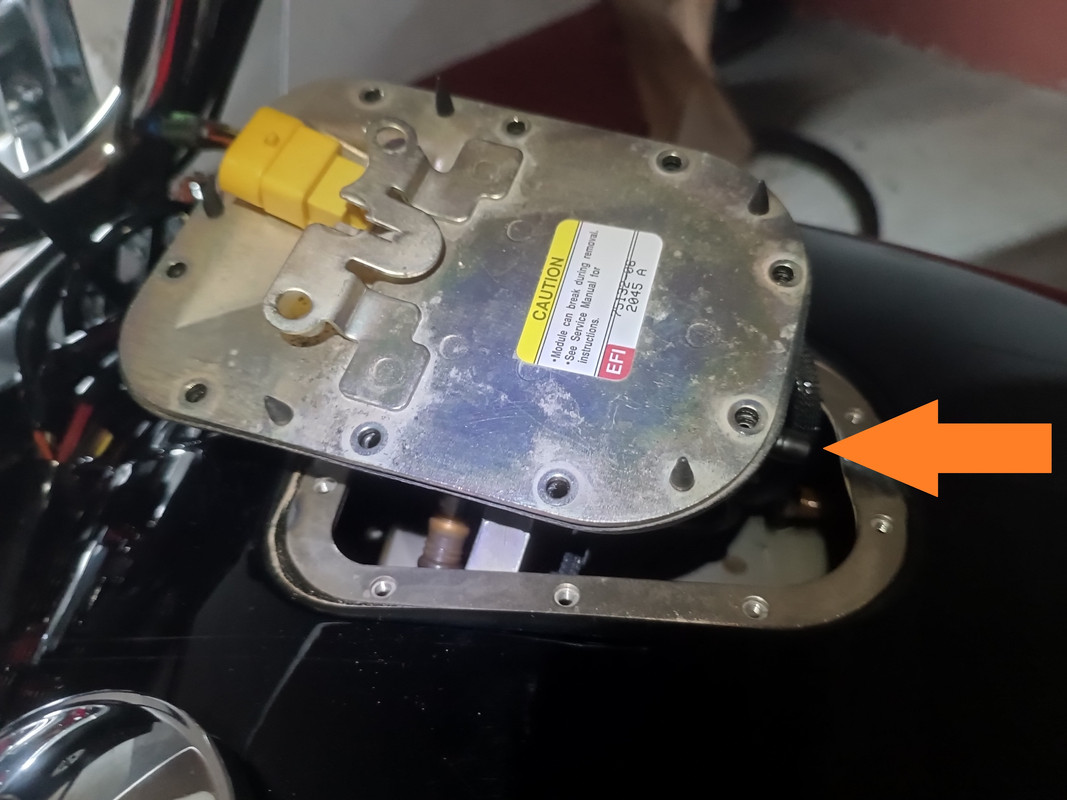

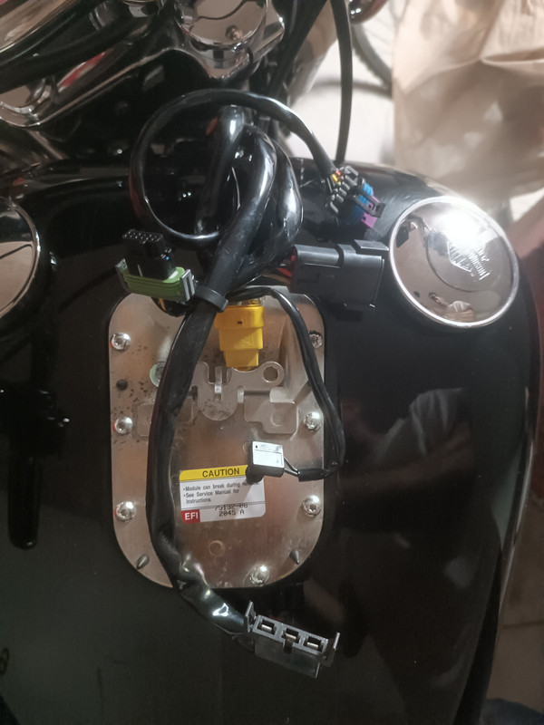

Imagen de la placa soporte y de los tornillos (marco en naranja), que debemos retirar para poder levantarla.
La placa-soporte en su parte inferior contiene, la bomba de combustible, el filtro de combustible y el regulador de presión. Ojo que en los vídeos que he visto también lleva solidario al conjunto, el mecanismo del aforador (indicador nivel de combustible), pero en mi moto el aforador se queda en el seno derecho del tanque cuando sacas el resto.
Comento algo de información sobre esta placa-soporte, para indicar que su extracción no es complicada si somos cuidadosos con las conexiones eléctricas y las abrazaderas de los tubos del combustible, evitando tirones que puedan partir algún cable.

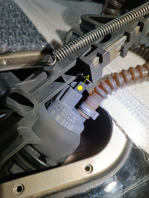

Para extraer la placa soporte con el conjunto bomba/filtro/regulador, debemos levantar con cuidado la placa y atender a una peculiaridad que tiene el sistema de soporte interior que es articulado. Adelanto una fotografía para que se comprenda el mecanismo articulado que lleva, el cual es necesario para poder sacar/meter el conjunto en el depósito. Su posición de trabajo es a 90 grados, pero debemos colocarlo a 180 grados para su extracción. Lo haremos venciendo la fuerza de su muelle por ejemplo con un destornillador. Pero vamos paso a paso.

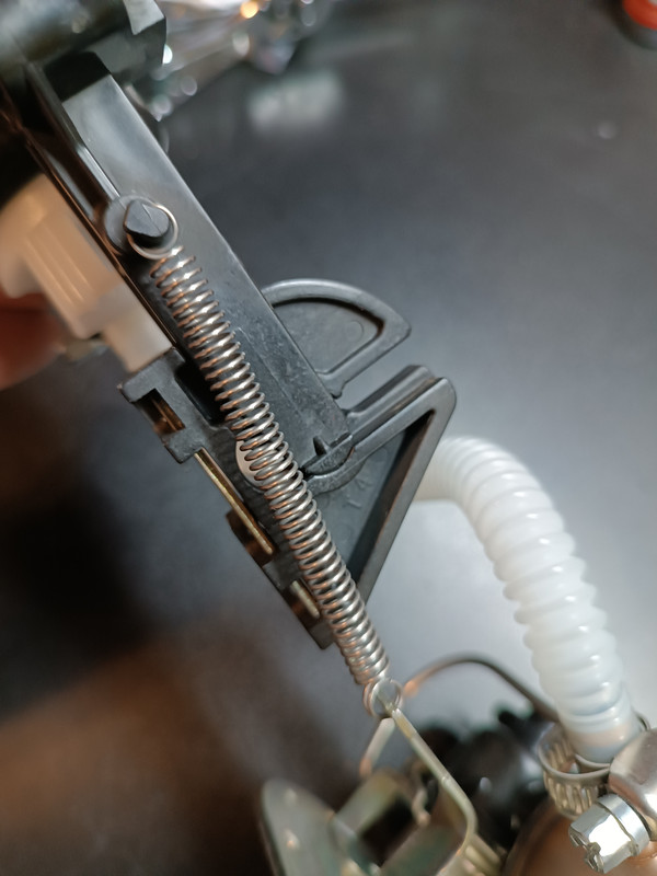

Foto del mecanismo articulado, posición trabajo

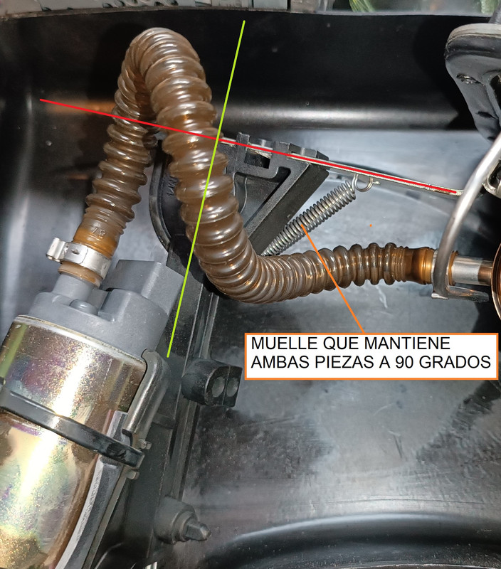

Se puede ver el muelle y marco con el destornillador la pieza que debemos girar 90 grados (es la que sujeta la bomba).
Posición para extracción.
Luego según avance el tutorial daré más detalles sobre esta operación, de momento escribo esto para que os suene.

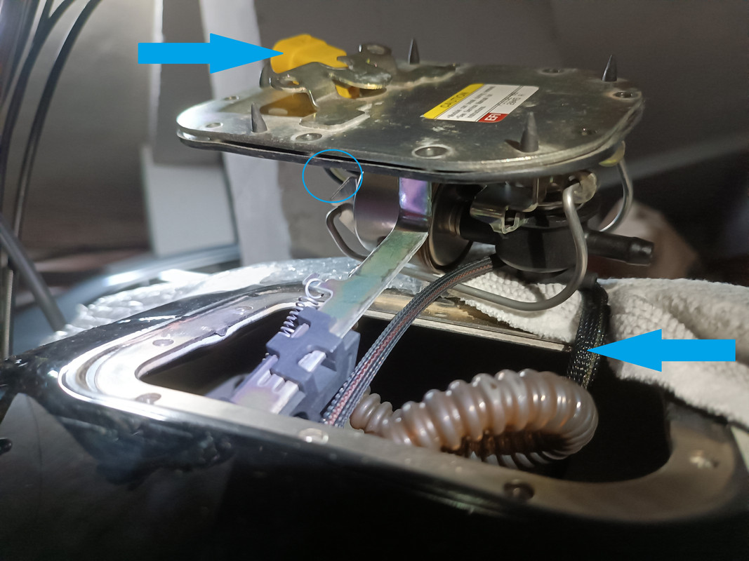

Una vez sueltos los tornillos de la “placa soporte”, la levantamos levemente y veremos en la parte trasera un macarrón conectado (indico el lugar con una flecha naranja). Hay que soltar la abrazadera que lleva (tipo presión) y desconectar el macarrón o tubo. De este modo ganamos algo de sitio para levantar un poco la placa, que en mi caso la saqué primero del lado derecho. Veremos unos cables y otro macarrón de gasolina (en concreto el que va desde la bomba al filtro, pero sale en el conjunto).
Como decía lograremos que suba un poco pues el soporte metálico toca con el borde del tanque y no permite subir más. En mi caso la he levantado un poco más del lado derecho (en sentido de marcha) y se puede ver lo que he rotulado en la siguiente foto (una imagen vale más que ...)

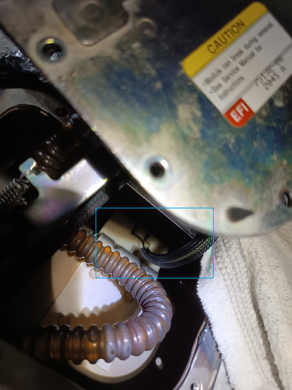

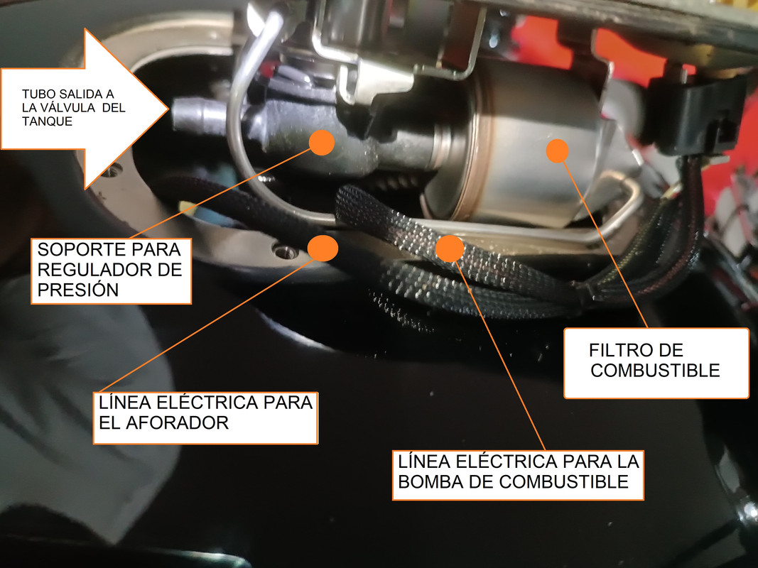

Veremos que nos limita el movimiento la longitud de unos cables (marco con flecha azul a la derecha), tendremos que levantar la placa-soporte un poco y desconectar una ficha o conector eléctrico que va justo debajo de la placa (con flecha azul a la izquierda). Resulta que son los cables que alimentan al aforador, que en el caso de mi moto, se queda dentro del tanque. Hasta que no soltemos la ficha que engancha debajo del conector amarillo, no ganaremos espacio para seguir levantando la placa-soporte.
Marco en recuadro azul, la entrada de los cables al aforador

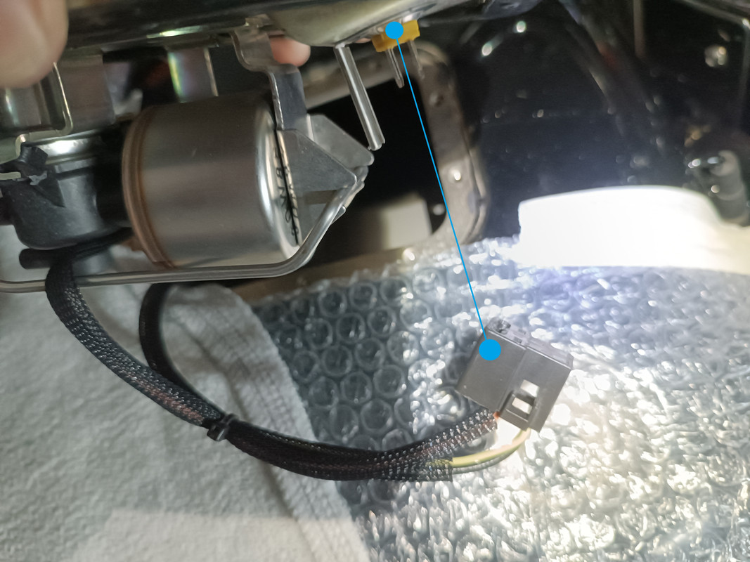

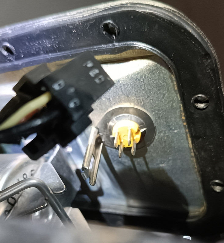

En las 2 siguientes fotos, podéis ver el conector negro que debemos soltar de la pieza amarilla de 4 pines.
Una vez desenchufado, vemos que son dos líneas eléctricas, una que sube desde el aforador (la que acabamos de soltar) y otra que va a la bomba de combustible. Ahora al tener más espacio, podemos sacar la placa soporte girando el mecanismo interno que ya os expliqué (gira 90 grados según se saca) y cuando lo tengamos fuera del tanque, desconectamos la ficha que alimenta la bomba de combustible y ya nos podemos llevar el conjunto placa-soporte para trabajar con él.

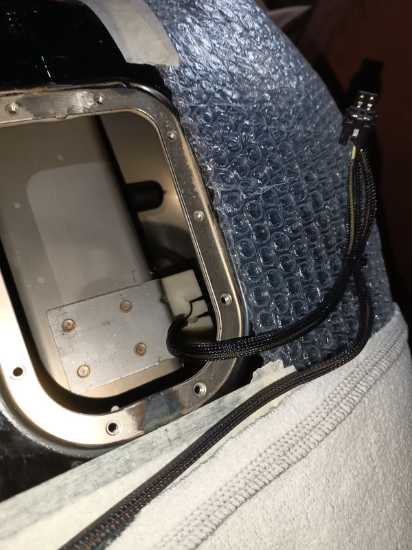

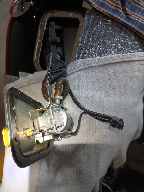

Foto de la placa-soporte y sus componentes fuera del tanque, pero sirva para ver la articulación.
Con la bomba aún dentro del tanque, meteremos un destornillador (u otro útil) para empujar el apoyo inferior del muelle, de ese modo desplazamos la pieza marcada con punto amarillo hacia abajo, lo justo para girar 90 grados respecto a la pieza marcada con punto naranja.
A medida que vayamos girando la articulación, se va ganando espacio para sacar el conjunto de la placa soporte hacia arriba.
Posición abierta
(Estas dos últimas fotos son de cuando iba a instalar las piezas en el tanque, pero sirven para ilustrar)
Aquí ya tenemos la placa-soporte fuera del tanque. Solo nos queda desconectar la ficha de la bomba de combustible.

Nos quedamos con la placa-soporte fuera del tanque, pero unida por el cable de alimentación eléctrica para la bomba de combustible.
Debemos soltar la ficha que indico con una flecha amarilla.
Una vez hayamos retirado el conjunto de la placa-soporte y sus componentes, la cosa queda así.
Ahora ya nos podemos llevar el conjunto placa-soporte para estudiar su estado.

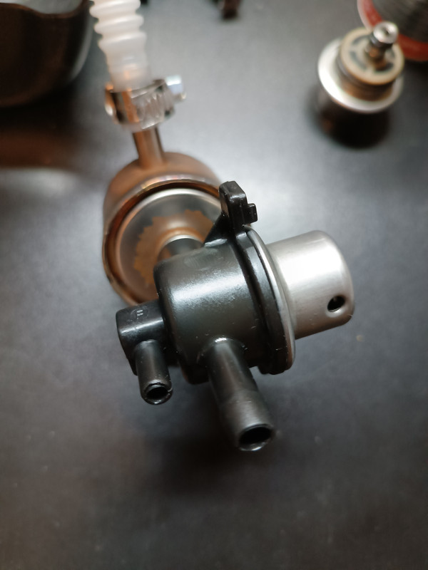

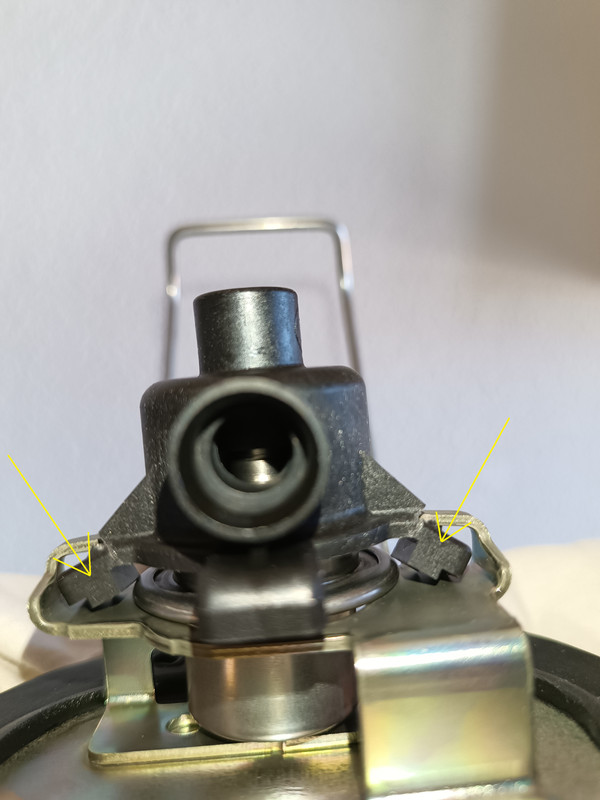

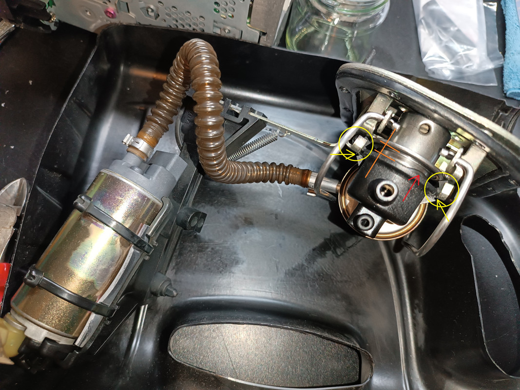

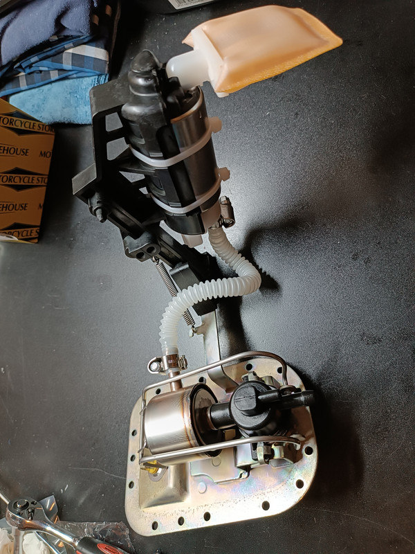

Vamos con lo que parece puede ser la causa de la avería. En la 5ª fotografía de este brico si alguno se ha fijado se destapa el asunto jajaja.
Por favor no hace falta que le deis al ratón para ver la foto, la voy a poner de nuevo, en esta ocasión marcada para explicar la movida.
Os adelanto antes de probar nada, que se puede observar como la pieza denominada "soporte para regulador de presión" está separada de la pieza que lleva encima de color plateado, que es el propio regulador. Bien, pues es ese espacio puede verse una tórica de goma que asoma como si fuera una longaniza.
Imagen ampliada.
Marco con puntos rojos las dos piezas que parecen separadas y con una flecha roja, la "longaniza" jajaja

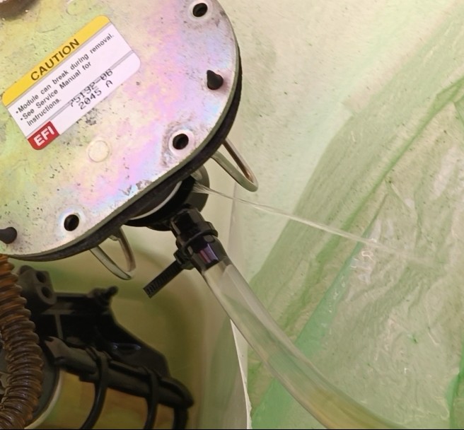

Para probar la bomba y los otros componente anexos, preparo un laboratorio de ensayos casero, que explico ayudado de la siguiente fotografía.
Preparo un recipiente con un poco de combustible, suficiente para que la bomba pueda “chupar”, alimento la bomba con 12 v a través de una línea eléctrica con su interruptor y con un macarrón llevo al combustible a una botella , que sería la salida del tanque.

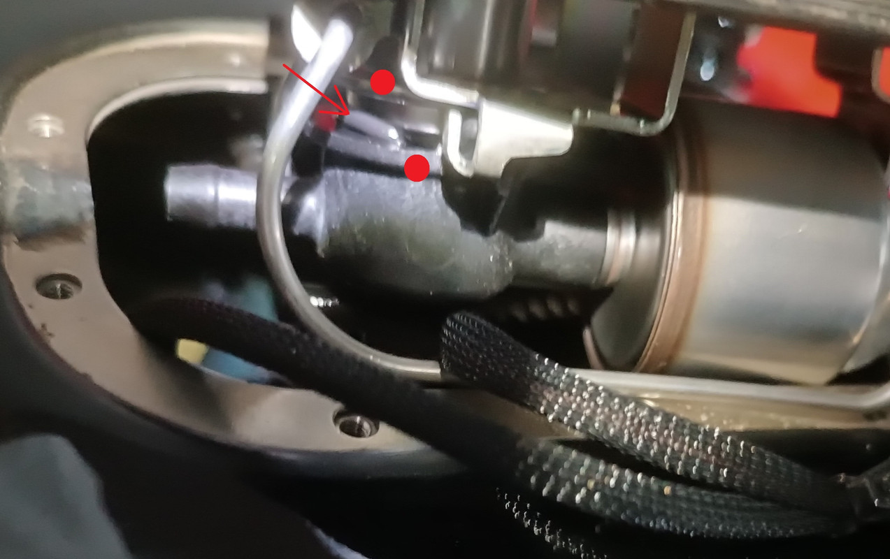

Nada más conectar el interruptor se observa que además de salir gasolina por donde debe hacerlo, hay una fuga (a la derecha según la foto), precisamente en el lugar dónde tenemos la tórica desplazada o fuera de su alojamiento.
Entonces una cosa queda clara, tenemos una pérdida de presión en el circuito de inyección. Una vez conocemos el "qué", vamos a buscar el "por qué"
Tras estudiar el conjunto de piezas, se observa que el soporte del regulador de presión, el cual dispone de dos orejas o salientes para encastrar en la placa, estos se encuentran doblados (presentan una grieta cada uno). Al doblarse estos salientes, se ha separado el regulador del soporte y ello ha provocado que la junta de goma se haya salido de su alojamiento, produciendo la fuga de combustible y en consecuencia la pérdida de presión en el circuito de inyección.
He marcado con líneas naranjas el espacio que se ha separado el regulador de su soporte, con flecha roja la tórica desplazada y con círculos amarillos, las orejas partidas del soporte.

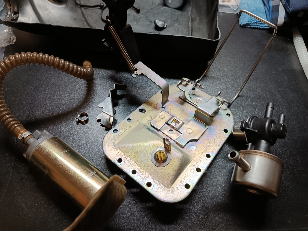

Vamos a desmontar las piezas.
Empezamos por soltar el clip metálico que sujeta el filtro y el regulador (ambos de combustible), veremos que se suelta el zócalo o "L" trasera, y nos queda acceso al filtro, que si tiramos de él hacia atrás se separa de su unión con el regulador. Prestad atención a una pequeña tórica que lleva (marco en rectángulo amarillo).
Al comprar el recambio, viene el filtro, esa tórica, la manguera o tubo de unión con la bomba y un par de abrazaderas.

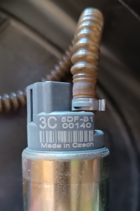

Os dejo unas fotos con las referencias originales que trae cada pieza.
Filtro de combustible.
Bomba de combustible.
Regulador de presión.

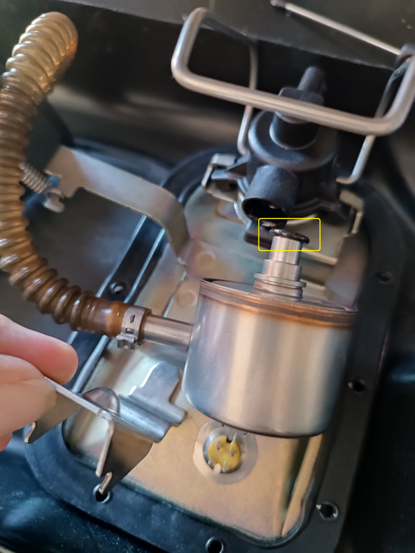

Voy a poner un par de fotos en detalle de las orejas del soporte del regulador, para que se vea el lugar por donde han fracturado.
Montado en la placa, marco con flecha amarilla.
Soporte fuera de la placa.

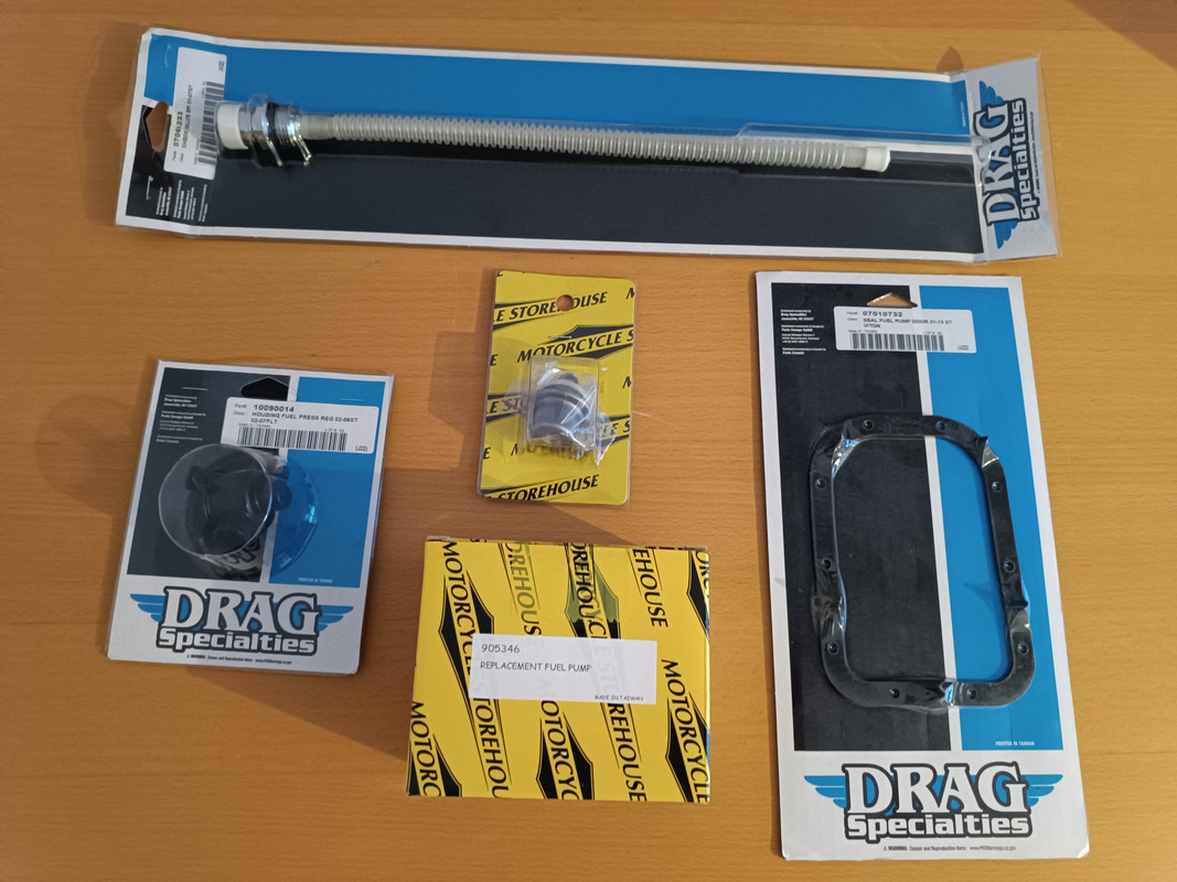

Foto de lo que he comprado. El filtro de combustible ya lo tenía pedido hará un par de años, pues sabía que era un consumible y tarde o temprano tocaría cambiarlo.
Nota: Estos recambios y sus referencias son para una Heritage Softail TC 88 del año 2005, desconozco si sirve para otros modelos o mismo modelo, pero de otros años.
Soporte del regulador del combustible.
Marca Drag Specialties con referencia 10090014

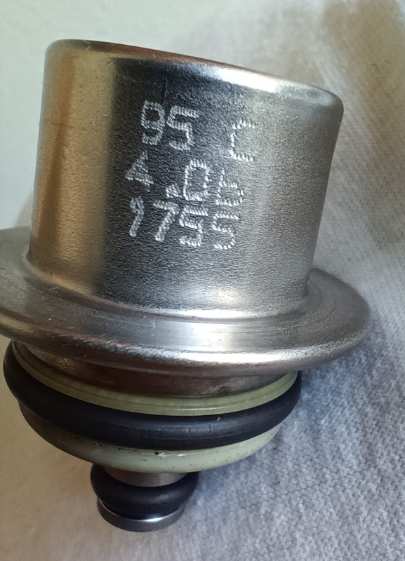

Marca Motorcycle Storehouse con referencia 991026 / 6148 M9015
Tubo de salida combustible del tanque, con válvula.
Marca Drag Specialties con referencia 07060233 (Check valve EFI 01-07 ST)
Junta de vitón para la unión de la placa-soporte con el tanque.
Marca Drag Specialties con referencia 07010732 (Seal fuel pump door 01-13 ST viton)
Marca Motorcycle Storehouse con referencia 905346 / 11615168

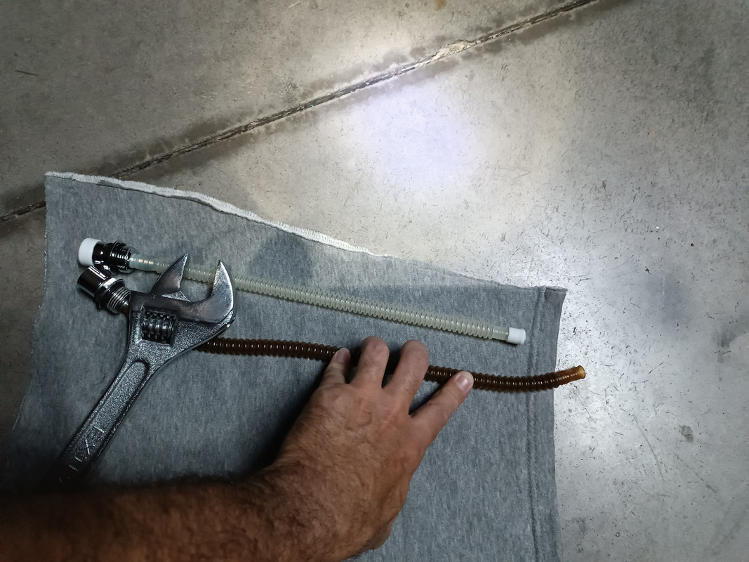

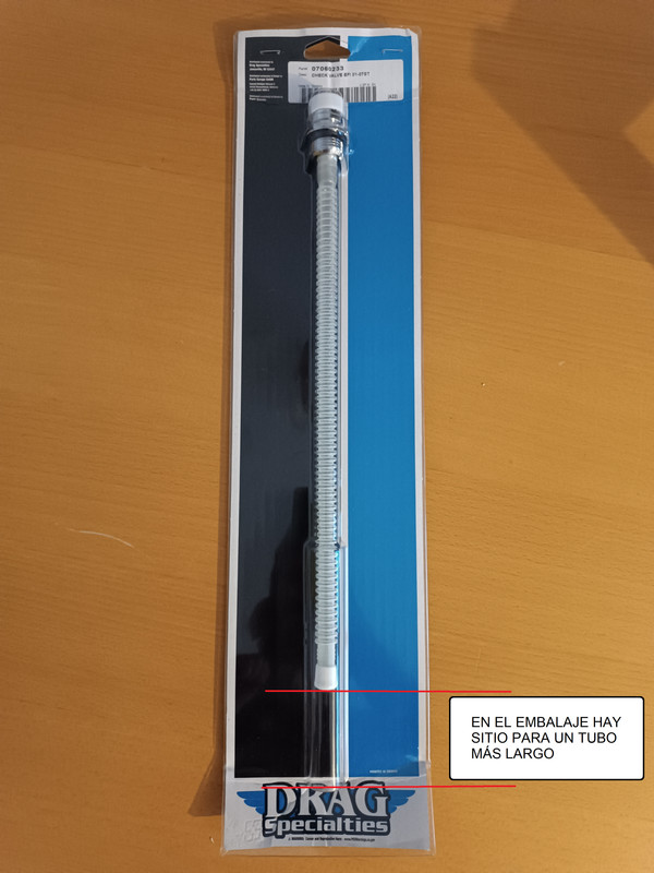

Vamos a cambiar el tubo o macarrón de salida del tanque, que lleva en su extremo la conexión rápida que va roscada al tanque.
Aquí se ve el macarrón usado, tiene un color oscuro y además está endurecido.
Cuando lo he sacado después de desenroscar la válvula, observo que el nuevo es más corto ... En fin
Está limpio y flexible, pero más corto jajaja
A decir verdad la longitud llega para "asomar" por la ventana superior del tanque, pero luego me dio dolor de cabeza y de dedos para poder conectarlo. Después explico.
Y pienso que como empresa no se debería ser cutre, porque en el embalaje hay sitio para vender uno igual de largo al usado.
Si lo pago lo suyo es que lo sirvan, pero al que le dan por ahí, es a quién lo tiene que montar.

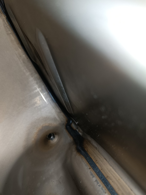

Un par de curiosidades del interior del tanque.
En esta foto podéis ver el agujero que sirve para comunicar los dos senos (en este caso es el lado izquierdo)
Y en esta otra, el del lado derecho. También aunque algo borroso se ve la boya del aforador, que como escribía al principio en mi moto se queda dentro del depósito al sacar el conjunto de la bomba de combustible.
Comparación del regulador de presión nuevo con el usado.

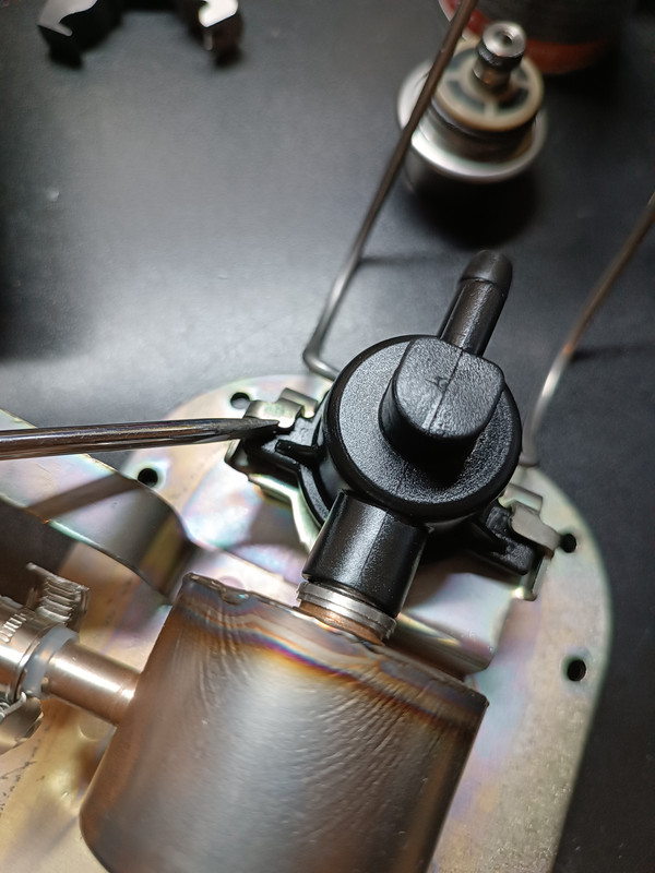

Colocamos el macarrón nuevo en el filtro (el otro extremo a la bomba, pero después). Acoplamos el filtro al soporte del regulador (no olvidéis poner la tórica pequeña nueva) y el regulador en su sitio.
Ahora lo colocamos en la placa-soporte. Indico con el destornillador detalle de como colocar la orejas del soporte. Después ponemos el zócalo trasero y cerramos el clip de seguridad.

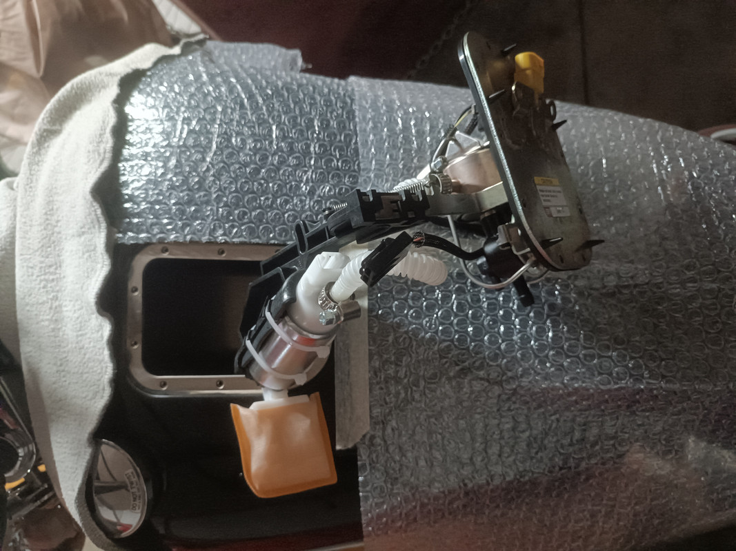

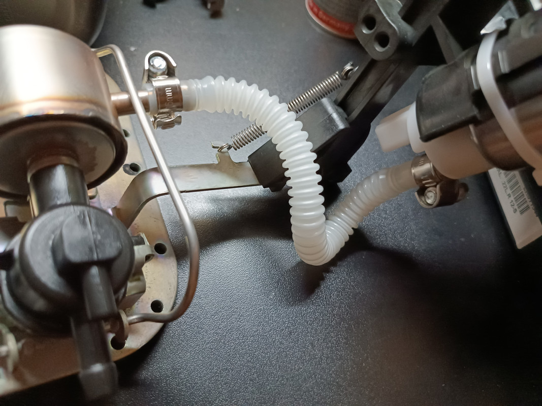

Nos quedamos con el regulador y el filtro ya montados en la placa-soporte.

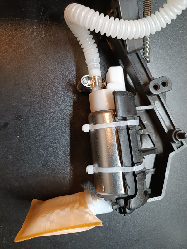

Ahora montamos la bomba de combustible, va sujeta al cuerpo con dos bridas de plástico y se conecta el macarrón blanco que une con el filtro.
Dejo imágenes de distintos ángulos
En las fotos la articulación está en posición de trabajo, a 90 grados. Recordad cuando la vayáis a introducir en el tanque, abrir la articulación a 180 grados y según está casi es su sitio, volver a cerrar (el muelle ayuda)

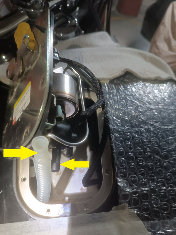

Antes de colocar el conjunto dentro, tenemos que conectar tres cosas.
1. La ficha que alimenta la bomba de combustible. Lo marco en verde.
2. La ficha del conector amarillo de la placa soporte
3. El macarrón que va desde el acumulador al grifo de salida, pero recordar que el nuevo era más corto que el usado y claro, el artista se la juega jajaja (vaya banda).
Dando gracias que al ser nuevo es flexible, pero una vez hacemos la curva con él, queda muy justo. Me dejé los dedos empujando y finalmente con algo de lubricación entró a su lugar (como todo en esta vida).

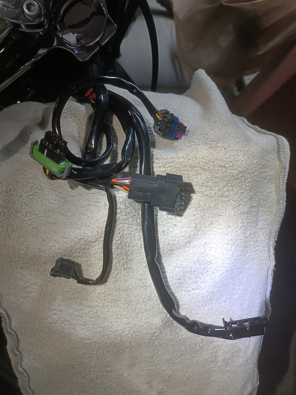

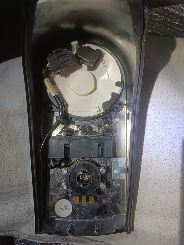

Foto de las fichas o conectores a recolocar en la capilla del velocímetro. Pongo un trapo debajo para que se vean bien.
La "barriga" del velocímetro.
Y así luce con todo en su sitio. Braaaaavo jajaja

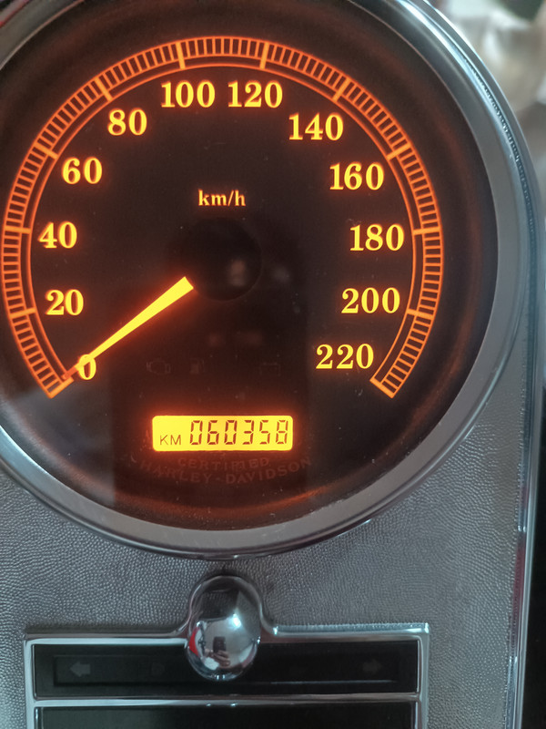

Anotamos los kms para hacer un seguimiento de esta avería, así como del mantenimiento general de la moto.
Os puedo anunciar que desde el arreglo he recorrido unos 500 kilómetros y de momento todo correcto.
