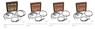

gracias por los aportes! si sobrevivo al susto que me ha dado cuando he visto cuanto cuestan unos put%#s cables cochinos más largos (de hecho más que muchos manillares) os iré contando novedades a ver si avanzo algo!
Pues todavía te queda pagar el taller. En realidad si comparas el precio de esos kits con lo que suelen costar los cables en general no son caros, mas bien al contrario.
Desde la más absoluta ignorancia Jesús, que unos cables de freno y acelerador, cuesten entre 250 y 550 eur, me parece una autentica locura...
Hombre, si fuera así dicho... si.
Pero esos kit son en general bastante más que "un cable de freno y otro de acelerador". Ese kit que cuesta 500 euros incluye cinco cables especializados con sus remachados, conectores, tensores... (de buena calidad además, no made in aliexpress) de una longitud apreciable, un montón de cables eléctricos ya finalizados con sus pines, retenes, cierres, etc.
Si te empeñaras en tirar de fabricantes generales y pidieras esos montajes con todo lo que implican (no "cable de embrague por metros" - eso NO es lo mismo), dudo que vaya a costarte menos, más bien al contrario.
También te digo, hay mucha variación de precios en los cables burly. Mira entre los que patrocinan el foro - no me acuerdo cual fué, pero hace algún tiempo compré tres kits de esos en poco tiempo y mirando por muchos lados uno de ellos fué el que me dió mejor precio.
