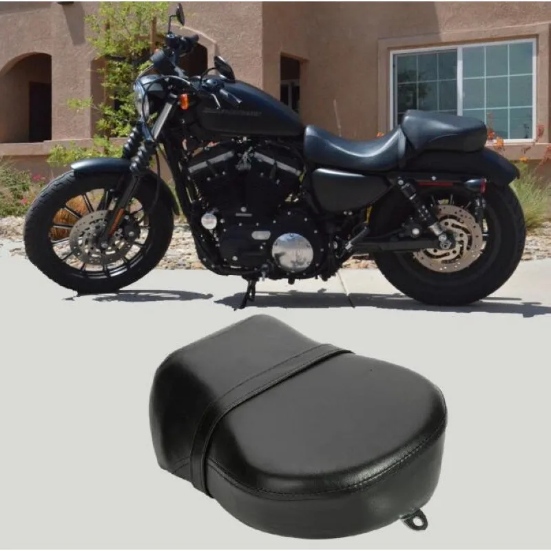

Tengo una duda respecto al asiento del acompañante y la ITV, a ver si alguien sabe más del tema.
Sabéis si con el asiento de fábrica que trae mi Iron para el acompañante pasará ITV? Por lo que he leído, es obligatorio que haya una correa para que el paquete se agarre.
Pongo foto de archivo para ilustrar:

Sí, es obligatorio que el acompañante lleve un asidero. Puede ser una correa (normalmente la llevan), u otro mecanismo (para las touring hay unas asas, por ejemplo). A mí me han tirado de la correa para comprobar que está fija. Apáñate una y te quitas de problemas. Si tienes a alguien que pueda dejarte el taco con la correa seguramente sea lo más sencillo. Si no, con un cinturón o algo parecido puedes hacer una, fijarla por dentro con un par de tornillos y cuando salgas de la itv la quitas....

Yo tengo el mismo asiento que tú y viene con cincha. A veces se mete entre los dos asientos y apenas se ve. Desmonta los asientos y comprueba que no la tengas debajo.
Si no, aprovecha y colocale una de un cinturón viejo o similar como te ha comentado Pope. Creo que va sujeta a un bulón debajo del asiento

Ese asiento no lo llevo nunca, suelo llevar un LePera individual. La foto es de cuando compré la moto.
Miraré porsiaca a ver si el anterior dueño me lo ha chorizao o está por ahí escondido...
Cualquier tira bien anclada te vale, se me ocurre un cinturón de cuero no muy ancho por lo parecido del material, pero puede ser también una cinta de mochila o algo así. En la ITV simplemente la mirarán, o tirarán un poco de ella para ver que no está sobrepuesta. Por eso te digo que no te compliques mucho.
No había caído en que igual la tienes por debajo del taco... es posible así que échale un ojo.
Lo he mirado, por curiosidad. Es independiente de que tengas o no sissy o respaldo.

Creo Pope, que el sissy entra en el tramo de 'elemento rígido al que puedan agarrarse los pasajeros'. Lo leí por aquí hace tiempo. pero nunca lo he comprobado, voy sin sissy y con el asiento doble y su correa.
Sí, encaja. No es muy cómodo agarrarse atrás, pero me parece defendible. Desde luego al Tourpak no puedes agarrarte y a un sissy sí. Y algunas R llevan unos agarraderos detrás.
