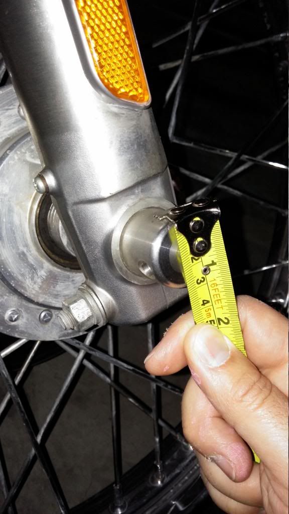

He seguido tu hilos y he sacado bastante info, aunque no se como sacar la medida de mi eje sin pasar por el taller, mi moto es del 2007 y creo que vendida en el 2008, así que creo que es 19mm pero no quiero cagarla.
Hola charly. En el post del compañero gorka. He puesto la diferencia de los dos ejes de las sportster mide el diametro del eje por el lado derecho donde no lleva tuerca y tehaces una idea, lero creo que tu moto al ser una nightster debe de ser modelo 2008 asi que eje de 25 mm pero de esto ultimo no estoy seguro asi que mide el eje y sales de dudas
Hola Master, entiendo que por el lado que no lleva turca es por abajo, ahí hay una arandela que hace unos 26mm. He visto tus fotos y teniendo en cuenta que por la parte de abajo el eje se estrecha un poco yo diría que 25mm es la medida de mi eje. Y la pregunta es, he metido lo que tenía que medir??jaja no tengo ganas de cagarla!
Realiza la medida en el extremo del eje si mide sobre 27 tu eje es de 25 y si mide sobre 21 entonces es de 19mm
Joder!!! Manster, que torpe me siento ahora mismo, yo entendia que el eje al que se hacia referencia era la barra que unio las partes superior e inferior de la tija. Aclarado el tema ya tengo las tijas en camino.
