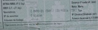

Según ficha técnica mh90-21 54h .

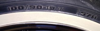

actualmente voy con
100/90-19 . 57H Algún problema en Itv
( en la llanta pone esta numeración T19x250 T LA 00 T )
Gracias y birras
Los míos de la ficha
AV71 100/90 19 57H
MT90 16 74H AV72
Tú moto y la mía son coetáneas.
Entiendo que tú rueda delantera es de 21 en ficha técnica y llevas llanta de 19.
Sí es así reza aunque me suena raro .
Pon una foto de la ficha técnica apartado neumáticos y una del lateral de los neumáticos con la numeración.
Actualmente llevo montado
Bugui
    52 KB · Visitas: 14
    533,5 KB · Visitas: 14
    635,9 KB · Visitas: 14
Pude ser equivalente pero el cambio de llanta se ha de homologar.
Prueba en la ITV y te haces el longui.
Pues me haré el longui jejeje
Y cruzaremos los dedos, la itv la tengo para febrero 24, los neumático ya les toca un cambio y aparte son de banda blancas, muy bonitos pero muy sufridos ( guarros jajajaja) y ya puestos a cambiar me decido por los normales los avon cobra chrome que me encanta su linia.
