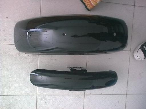

saludos a todos,,quiero ponerle un asiento de muelles a la nightster y esta el problema de la centralita,,alguien puede decirme k acer con la centralita?donde se pone?como se tapa el agujero?alguien lo a echo?..si ponen fotos ya seria lo mas,,gracias a tossssss

La solución puede pasar por que te hagan "La campana" en un taller de motos o en un taller de chapa.
A mi me la hicieron a medida en un taller.

Hostia tío tienes razón,:la_cagamos: nunca me acuerdo de la pedazo de cagada de los de la moco, tanto I+D y solucionan de esta manera la colocación de la centralita, podrían haberse hecho ellos el agujero.
No seria mas fácil y estetico cambiar el guardabarros y racolocar la centralita, he leido en algun post
que se puede colocar como el las del 2010 poniendo la caja de plástico de origen, es esto cierto?
Saludos.
colocar una vez que la quitas ya puedes resituarla donde mejor veas,el problema es liarse a tapar el agujero.
en los modelos siguientes ya espabilaron y la situaron en otro lugar.

si,junto a la batería en el lateral izquierdo.
deberás recolocar el fusible maxi,organizar un poco los cables y entra sin mayores problemas.
Luego deberás (o asi lo hago yo) apañarte unos alargos en los anclajes de la tapa,los de abajo para que deje un poco mas de holgura,de esta manera arriba a la vista quedará cerrada de forma normal,solo que debajo estará desplazada uno o dos cmtrs.
yo recomiendo hacerle rosca en uno de los anclajes de arriba,para meterle un tornillo chapa pequeño y de esa manera asegurarnos que nadie abra la tapa ni se salga por cualquier razon (los hay que la han perdido en ruta...)
