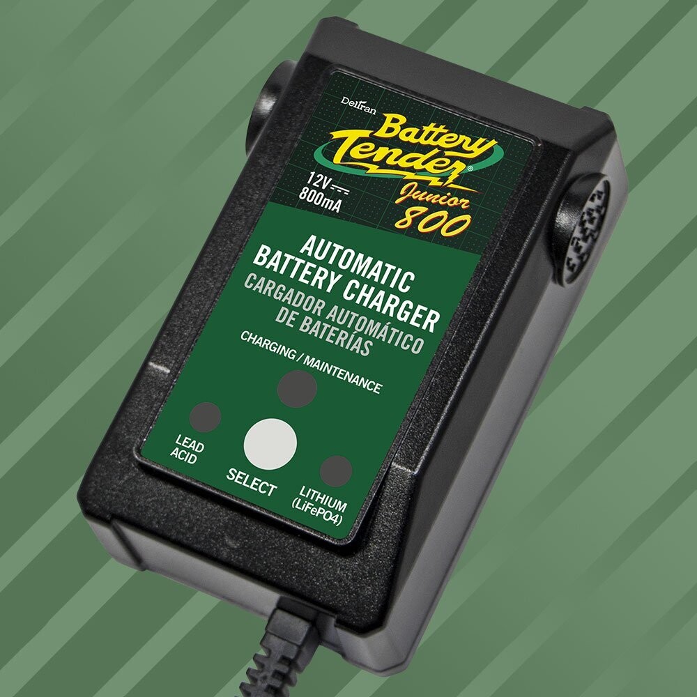

Yo tengo este cargador que viene con pigtail, conector SAE y sirve para litio y plomo:
