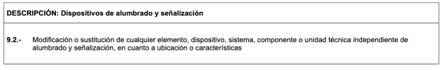

En tu caso no te hubiera costado 200 euros, le hubieras pedido a Harley el certificado de conformidad y el de taller y te hubieras ido a la ITV o esperado a la primera y con esos papeles lo cambias en ficha...
El problema no es comprar el original eso es fácil y barato de legalizar, el problema es legalizar una pieza q no sea HD
En
No sé, en su día pregunté en el concesionario y me dijeron que sí lo tenía que homologar, pero algo más de 200. Me dijeron que esperara a la primera ITV y me daban los papeles porque caducan. Npi. Todavía me queda año y medio, si me vale con presentar los papeles lo haré, como haya que pagar, no.
Pues por ahí pusieron los requisitos para legalizar el faro.
Certificado de taller y de conformidad y como ya dije este último es un documento que da el fabricante de la moto en el que consta que esa pieza está hecha y diseñada para ese vehículo y se puede montar.
Te habrán dicho 200 euros porque lo tramitarán ellos (la legalización) y será ese su precio.
Pero es sólo ir a la ITV con los dos papeles y pagar las tasas, si la pieza no fuera original, Harley nunca da ese papel como es obvio, y en ese caso el certificado de conformidad es lo q tendría q hacer un ingeniero.
Y para eso suele valer con dar la referencia y unas fotos al ingeniero y te lo hacen... Incluso el certificado de taller...
Y en ese caso el precio suele rondar los 150-200 euros.
Pero eso solo aplica para piezas no originales...
El manual de reformas es claro, el problema es que mucha gente sigue sin entender lo que son los papeles q solicitan y que uno de ellos solo lo puede dar el fabricante del vehículo.
Pasa mucho con coches q salen de fábrica con un kit de carrocería o llantas o alguna cosa que es extra de marca pero no está en la ficha del modelo y a la primera ITV te meten el palo ..
Pngo un enlace sobre el tema de las bombillas LED, que mas facil de llevar que cambiar legalmente el faro,
Para moto sigue siendo ilegal montar bombillas LED en luces de cruce y carretera. Para coche, las bombillas tienen que tener homologación R37. De momento no hay bombillas LED con esa homologación.
Resultado, no se pueden poner bombillas LED en alumbrado de cruce y carretera ni en coche ni en moto.
