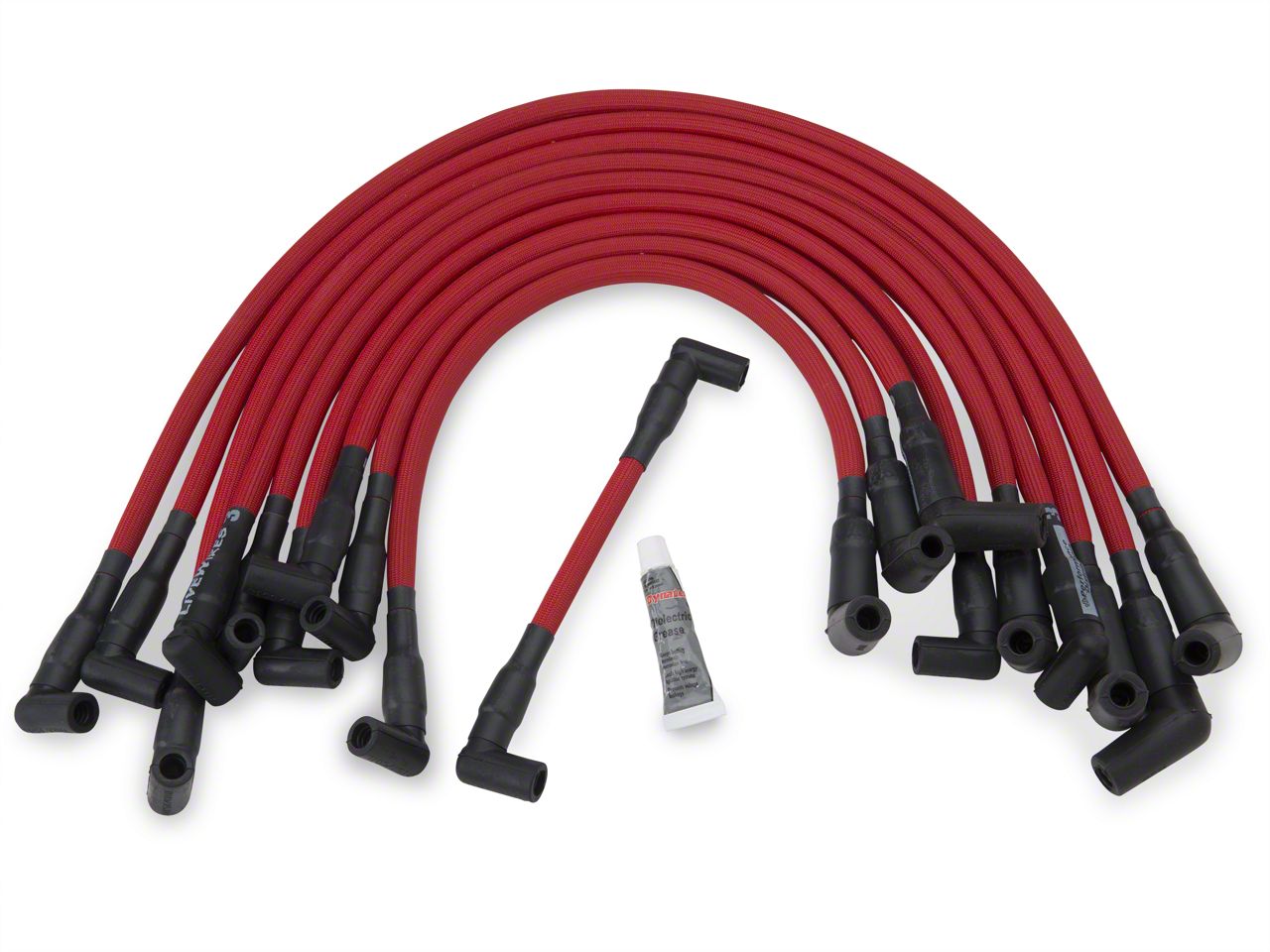

CABLES DE BUJIAS ROJOS CORTOS
  • ¿Cuales me recomiendan?
    • Foto:
