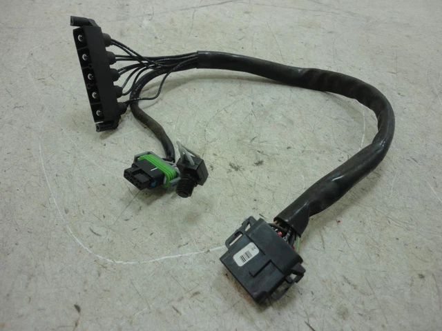

Desgraciadamente estaba intentando arreglar la luz del neutro de mi sportster 883 R del 2007 y he quemado la placa de los chivatos de las luces , intermitentes, neutro, reserva y el velocímetro, solo me funciona el intermitente de la derecha.
¿Sabéis la referencia y donde puedo comprar la pieza completa con los cables? Nueva o usada, me da igual, pero queria comprarla cuanto antes para seguir aprovechando el verano.

He buscado la referencia 67184-94 y me sale que es el cable solo, sin la placa. Yo necesitaba la placa o el cable con la placa ya que no se si será muy complicado soldarla ya que he visto como estaba en la moto y tiene que ser un trabajo muy fino.
Creo que es esto lo que buscas 68813-04A HARNESS, WARNING LAMP ASSEMBLY
pero asegúrate que te vale.
Y ¿qué se ha quemado? ¿tan mal está?

Exactamente No se que se ha quemado, pero se ha quemado bastante porque incluso salia un poco de humo y solo me funciona el intermitente de la derecha.

Creo que no solo es un led quemado, creo que se ha quemado bastante la placa ya que no funciona ni el velocímetro, ni las largas ni nada, solo funciona el intermitente de la derecha
