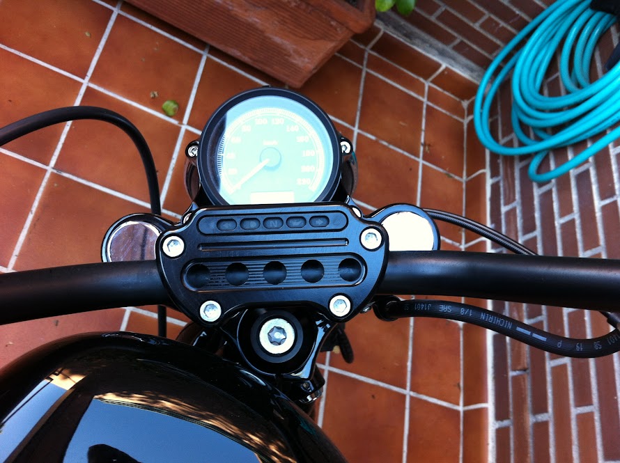

Hola Luca, tenia tu mismo "problema" y lo solucione con:
Soporte velocímetro Roland Sands, baja la posición del velocímetro y sujeta el faro. Ademas eliminas la visera surrealista del faro.
El soporte viene preparado para colocarle unas luces testigo muy caras que vende el propio fabricante pero mejor no se las pongas porque no las veras. El Complemento esta pensado para montajes tipo cafe racer con semimanillares y la parte inferior del velocímetro no se ve. No ves velocidades menores de 20 y mayores de 200.
Cubretorretas marca joker machine preparado para colocar las luces testigo. Son las mismas luces que ya trae la moto.
Ambos complementos caros de cojones pero la verdad estoy contento.
El montaje lo puedes hacer tú. A ver si se ven las fotos

Muchisimas gracias por la respuesta Motojazz.
Mi idea principal no era exactamente esa, pero hace la misma función que lo que buscaba así que me servirá igualmente.

Hola compañeros. Me podéis decir como va sujeto el faro? Es que en las fotos no lo aprecio y no se si va sujeto al soporte nuevo.
bueno mira esta foto igual puedes acoplarlo sin tener que adquirir ningun soporte....esta puesto con el soporte que viene de serie pero colocado en los tornillos de la tija,o igual con alguna pletina que te puees hacer puedes acoplarlo...
