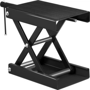

Mi mecanico usa estos y lo sube con un taladro portatil en un plis.
Yo tengo ese y uso la carraca.
Aún no lo he probado en la Dyna pero para uso normal vale.
