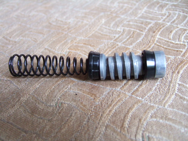

una falla comun en las sportster es el repuesto del cilindro maestro, me ha pasado dos veces en diferente moto, esta ultima vez compre una del 2006 el dueño anterior pensando que eran las balatas, cambio fluido y puso balatas nuevas, la moto frenaba pero hacia falta hacer demasiada fuerza en el pedal, compre el repuesto del cilindro maestro y problema solucionado..
