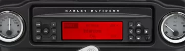

Invoco al consejo de sabios para preguntar sobre el Intercom. El caso es que siempre ha funcionado perfectamente, pero ahora ha enmudecido y no consigo saber que ocurre.
El interruptor está en ON, el volumen está dado en ambos puestos, y sin embargo oigo la música, y no funciona el intercom. También he repasado los enchufes que hay bajo el tourpak, y todo correcto.
Sabeis si hay algún fusible o similar que pueda estar "tocado" ?..... La moto está en garantía, pero prefiero ver si hay alguna solución, porque me fío bastante más de vosotros que del concesionario....

Pues hoy le he echado un rato al asunto del Intercom mudo, y ya lo he solucionado... un error mío sin duda...
En el intercom una de las opciones es el ajuste VOX. El sistema VOX gradua la relación enttre la voz y la música cuando esta opera a través de los auriculares. Son los botones 4 y 6 del Harman Kardon
Tiene una escala de graduación... el máximo es OPEN, luego unos 10 puntos de graduación y el mínimo es CLOSED.
> OPEN: La voz no interfiere con la música. Voz y música tienen volúmenes independientes.
> Puntos de graduación intermedia: La voz manda sobre la música de forma que cuando hablas, la música se atenúa en un determinado porcentaje elegido, a los dos segundos de silencio, la música vueleve a su volumen anterior.
> CLOSED: La música predomina sobre la voz, de forma qu el intercom queda anulado.
Así que evidentemente, en alguna ocasión he pensado que bajaba el volúmen de música, pero en realidad bajé el nivel VOX. Por eso el intercom permanecía anulado.
Tontunas que le ocurren a uno...jejeje..
Espero que le sea útil a alguien, aunque no soleis usar el Intercom.... :blink1:
