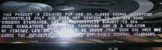

Pues si te pone algo así, son Yankies
El primero cumple el standard de emisiones de la EPA y puede cumplir perfectamente las normas Euro (yo ya he pasado dos ITV con ellos) pero no llevan el E4 europeo :dormido:, y el segundo es "race only", y no hay mas que oirlos para saber que van pasaditos de dB :complice:

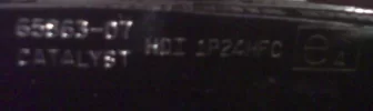

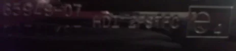

TOURING Twin Cam 96 del año 2007 y siguientes. Ambos catalizados.
65963-07
65949-07
CROWLEY, eso son fotos de colectores? lo digo ya que la duda que yo tengo es si la FXDF (2009) .Tiene el catalizador en el colector o en los silenciosos
