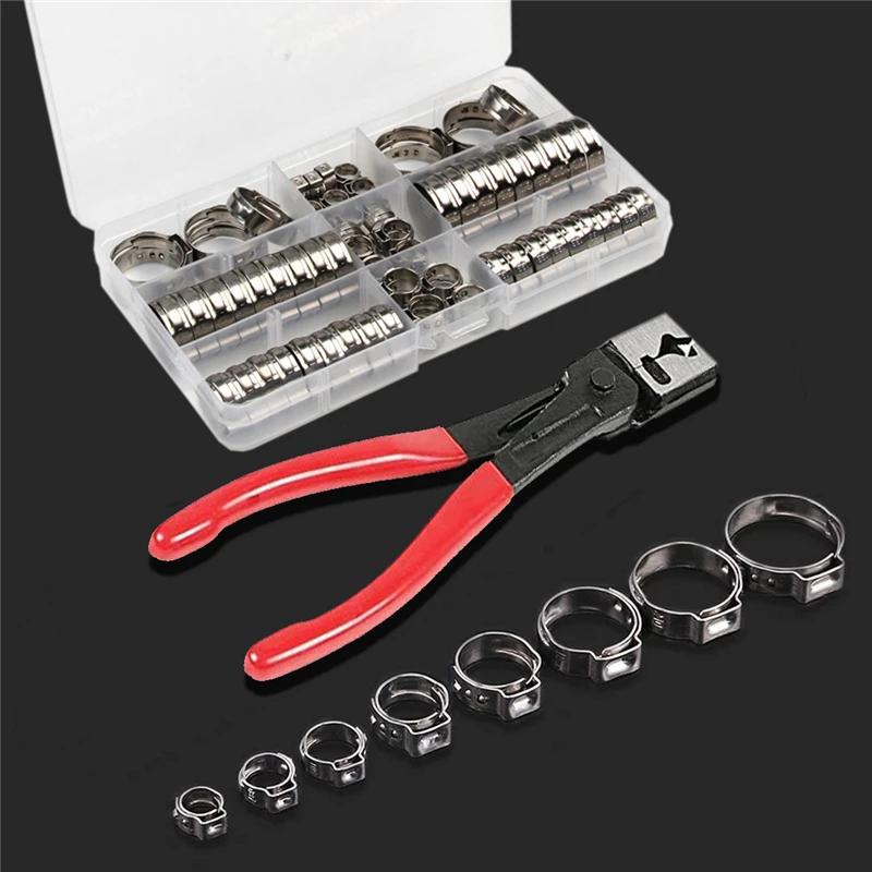

También he aprovechado la brida esa que se chafa con tenazas, mala idea pero es lo que hay, me pienso comprar un alicate de chafar y un juego de bridas de esas en cuanto me acuerde como se llaman, puto Alzheimer.

Yo lo he puesto en chino y me ha salido esta, 80 piezas con alicates cuesta menos que solo las 80 piezas o 45 piezas con alicates, ya veremos que acaba pasando, me voy a pedir la de 80 con alicates.
