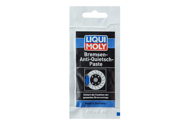

No le pusieron pasta de frenos o le pusieron poca

No sé. Yo no he tenido nunca esas piezas. Pistón y pastilla. Pero dónde hay que poner grasa de cobre o pasta de frenos es en el pistón, con lo que haga contacto.
El chirrido es por resonancia. Vibraciones malas, hay que mitigarlas con algo que amortigüe. Cuando no tengo grasa de cobre o pasta de frenos, le pongo un poco de cinta de carrocero y hace de almohadilla.
Pero lo suyo es pasta de frenos que además pega las pastillas al pistón, te ayudan en el montaje y sirve para las partes móviles de la pinza. Etc, etc.
Dejaremos el aislador de momento. Las nuevas EBC de momento no gritan.
