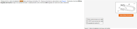

Viendo el manual no pone nada de Sportster y las indicaciones para la Touring o Softail, que es a las que hace referencia, no se como traducirlo a la sportster.
Comenta algo sobre este cable:
Pero no se si es posible en la FOrty
Va a un positivo pero que solo tenga tensión después de dar el contacto, por ejemplo a la luz del piloto trasero o delantero, es para que no se queden encendidos, creo yo.
