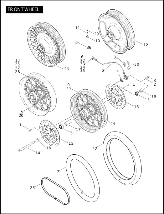

Para complicar un poco más la cosa, os diré que encontré por la web que la casa madre vende un kit para pasar una llanta al sistema ABS y trae muuuuuchas piezas.
Se puede ver en la imagen, que además de los rodamientos, vienen tornillos (quizá sean para sujetar el cable del sensor, no lo sé), porque en la pinza no va más que un coge cable de plástico. También salen dos mangas (separador de rodamientos) y un par de arandelas de diámetro parecido a los rodamientos, que pudiera ser tuvieran que ir intercaladas entre el rodamiento y la manga. No tengo ni idea, pues el despiece de la rueda delantera de Harley, no aparecen estas piezas, solamente rodamiento nº 5 (no abs) y el nº 4 (para abs), dónde no trae dibujada la ranura.
