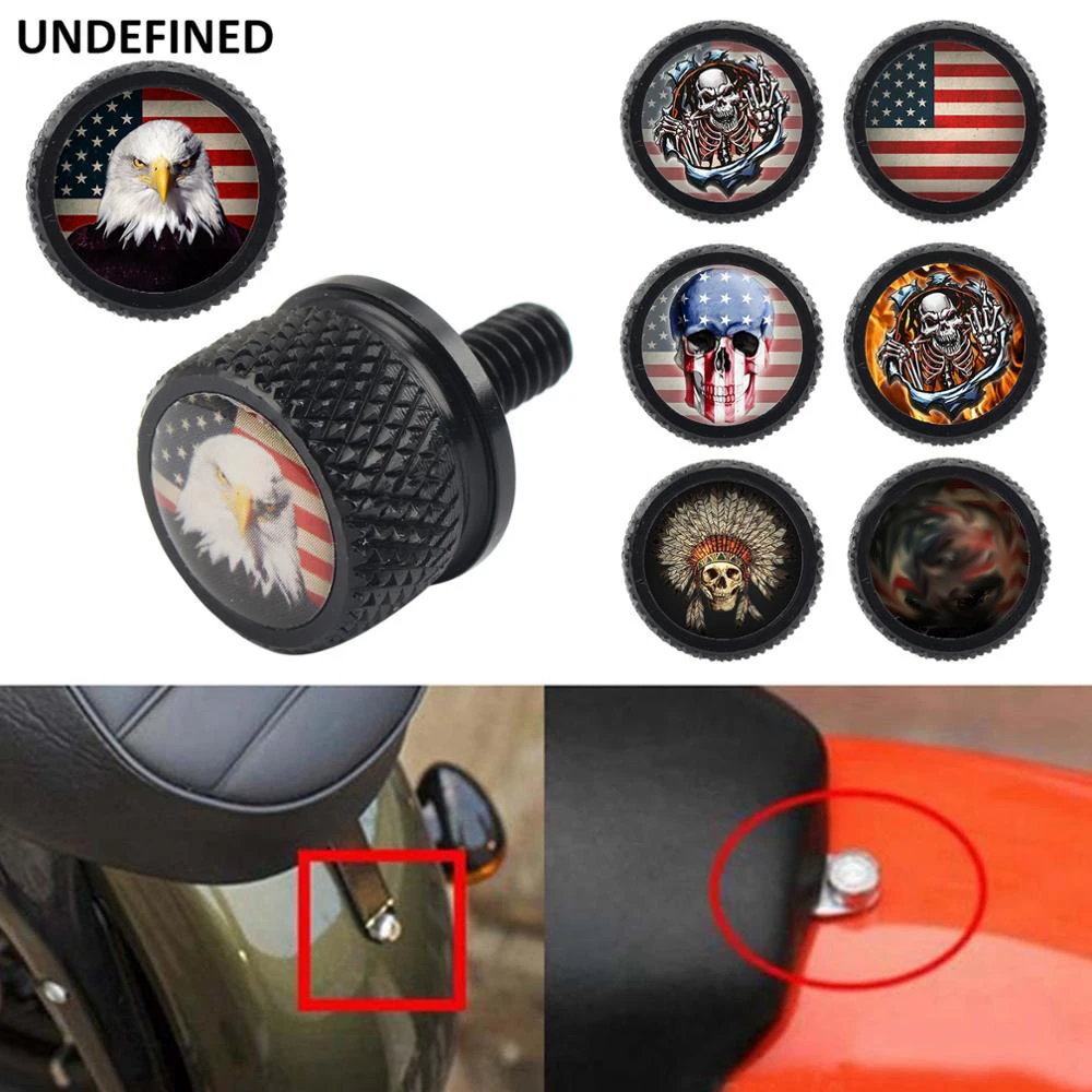

Hola buenas, se venden unos tapones pero son bastante caros y tampoco quedan tan bien (para mi gusto) yo le he puesto unos tornillos negros con arandelas de goma para no rayar la pintura y para mi gusto queda más macarra y más bonito! Te adjunto foto.
Ah, tendré que mirar la métrica y haré lo mismo creo. Pero me gustaría ver los tapones.
Gracias amigo
Estos son los únicos que encontré, creo que hay otros que tienen el logo de Harley, pero como estos no me convencían, hice lo de los tornillos, un saludo!

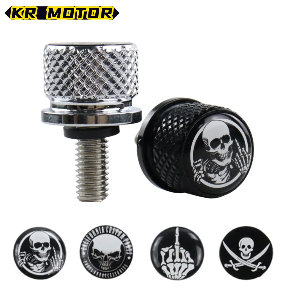

y compré un tornillo-tapón (adjunto foto y enlace). Por el precio que me costó intuyo que está hecho con un plástico especial que traen de Marte, pero como tenía que pedir más cosas a esa tienda añadí uno al carrito.
De todas forma creo que me gusta más el sistema de tornillo de @Sasu08 . Tú, @Sasu08 , el tornillo lo atornillas a una tuerca por debajo del guardabarros o directamente a la grapa-tuerca?
