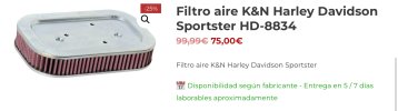

pues después de hablar con Maracas y decirme que mi filtro es una copia y pensando en remapear, me planteo buscar un filtro de aire de calidad.
Él me propone un S&S que es bonito, ronda los 250€ con la tapa económica (opción de comprar otra tapa más chula en otro momento). Pero me gustaría valorar alternativas. Qué me recomendáis? O qué lleváis vosotros?
Ya he comprado el original… y si le pongo un k&n con la carcasa original? Habrá mucha diferencia? Además de la estética, claro está.

No, al cambiar el filtro es necesario cambiar el soporte también, salvo que compres uno compatible con el soporte original, como te indica Maquina. Lo que pasa con esa solución es que no sueles aprovechar toda la superficie del filtro, ni puedes poner un filtro con una mayor superficie de filtrado de aire, porque estás limitado por el tamaño y la entrada de aire de la caja original.

El k&n no necesita nada más, no?
Es una de las opciones que valoro… con una chapa al gusto. No me desagrada tanto el sistema original.

Yo he visto a gente que ha agujereado la tapa trasera para que le entre más aire a un elemento filtrante de alto flujo, pero no se decir si es necesario o sirve de algo.
Buenas,yo siempre le he puesto un k&N en lugar del original,desatornillar y atornillar con el conjunto original,nadie sabrá que lo llevas puesto ni en la ITV,para ello sólo cambiar escapes y a correr. La mía es de carburación pero quiero pensar que con la inyección bien reprogramada tiene que funcionar igual.
No exactamente. No es suficiente con poner un K&N de alto flujo, es necesario una caja abierta, y las de serie suelen ser cerradas con una pequeña entrada de aire.

Según algunos (foreros aquí también ) después de hacer diversas pruebas la configuración más eficaz es
El filtro de alto flojo , dentro de la caja original.
Por qué? Pues porq no solo debe entrar más aire, también debe entrar bien.
Las cajas de los filtros de aire se diseñan (o debiera) para que el flujo de aire sea óptimo y entre "apaciguado" al motor. Y esto se consigue con la caja original.
