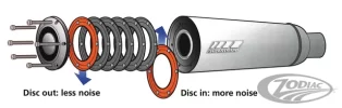

Ciro lo que no entiendo es el porqué de la necesidad de desmontar las colas. Según la foto (dibujo) que cuelgo arriba donde se ve la distribución de los elementos internos aprecio que los tornillos se quitan desde la boca de salida de los escapes. De ahí que no comprenda para que habría que quitarlos...:extranyado:
Si con todo lo que he escrito al respecto, (no sólo en este hilo), todavía no lo comprendes, seguro que lo comprenderás cuando quites los tornillos de tus colas.
Ya me contarás.
