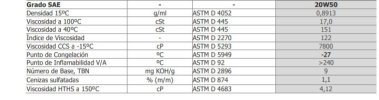

Estos de los aceites da para mucho, y las homologaciones si válido o no para Harley igual… es como si me dicen aceite válido para seat, sin tener en cuenta turbos, atmosféricos, elementos de anti contaminación… No es igual un Evo 1340, TC 88, M8 y ya la street 750, panamerica… que desconozco que están usando, ni las tolerancias, Rpm, temperatura… es diferente.
El problema de los sintéticos que tenemos aquí disponibles tipo Motul 7100 es la viscosidad a temperatura de trabajo, cuando es nuevo ya está en el límite de un 40 y nada más tiene unos miles baja (como en todos) y eso es un hecho que no lo digo yo sino las analíticas, después en EEUU al haber más mercado tienen Red Line , Lucas, Mobil… con viscosidades similar a los minerales y base sintéticas, Aquí sintéticos salvo el Spectro y Ravenol vtwin sintético que ese sí tiene una buena ficha (muchos no la conocen pero tiene un catálogo de aceites muy top).
Ya que cada uno use el que le guste más.
