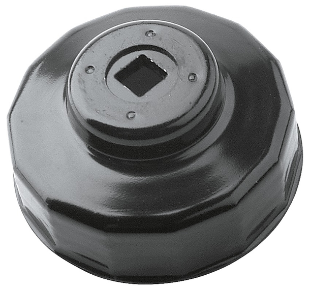

Soydelsur, necesitas una llave especial para sacar el filtro. Yo la compré en W&W por 11€ y se le acopla una matraca para hacerla girar. Es muy sencillo y sin ningún misterio. Para ponerlo, se puede apretar con la mano. Tienes que llenarlo con aceite nuevo sobre la mitad o tres cuartos, y humedecer de aceite con el dedo la junta de goma que lleva para que se ajuste bien. En todo caso, no sobreaprietes porque lo puedes estropear y luego para sacarlo es un problema.

Ésta es la herramienta que yo tengo, y está a 11€ + portes en W&W. Es posible encontrarla más barata, seguramente.

yo también tengo una llave de estas para el filtro y va de maravilla, que de las tradicionales de fleje, correa, cinta o como las llameis ya me he cargado unas cuantas y como el filtro esté un poco rebelde o haya poco sitio no sirven. también la pille en W&W. Herramienta fundamental y barata para empezar con el mantenimiento de tu hierro.
