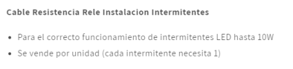

El caso es que exteriormente funcionan bien, tanto individualmente como los 4 con los warning peeeeeeeeeeeero, en el cuadro de instrumentos, parpadean a toa leche cuando pulso izquierda o derecha. Cuando pongo warning va bien el cuadro.
He probado a poner estas resistencias en los delanteros nuevos (dos, una en cada intermitente) pero siguen sin funcionar correctamente en el cuadro de instrumentos:

Y si, con la resistencia que he puesto al principio sigue haciéndolo... Por eso me parece tan raro...

Y pensando.....¿quizás la resistencia no es del valor adecuado?
Prueba a poner resistencias a un lado las dos, una delante y otra atrás a ver que hace la poner a funcionar ese lado.
Pues son hasta 10W, por lo que deberían valer y una por intermitente, por eso no me cuadra que no vayan bien1674048761710.png
