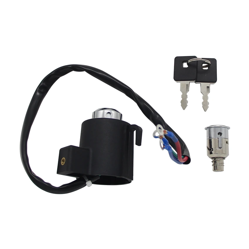

37,60€ 35%OFF | Cerradura de interruptor de encendido de Gas combustible con Kit de llave para Harley Davidson XR1200 XR1200X XL1200X XL883 XL883C XL883HUG XL883L XL883N XL883R
En Ali tienes el juego completo barato. Así con una llave haces los dos y no tendrás que usar dis llaves.
Y gracias por esto también bugui, esto ya me es un precio asequible, en Harley me pedían 122€ aprox + IVA... así que esto es gloria bendita.
