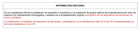

Para pasar la itv con faro led que no sea de serie necesitas incluirlo en la ficha técnica, puesto que se considera modificación importante. No te vale solo con que sea homologado. Los intermitentes no hace falta, los puedes cambiar sin más.

Los intermitentes no hacen falta. Con el último manual de la itv se autoriza el cambio a led de los intermitentes y del faro trasero sin necesidad de homologarlo, siempre que se mantengan las posiciones originales.

Para no tener que cambiarlos tienen que estar homologados. Pero no hace falta incluirlos en la ficha técnica. El faro delantero sí.
