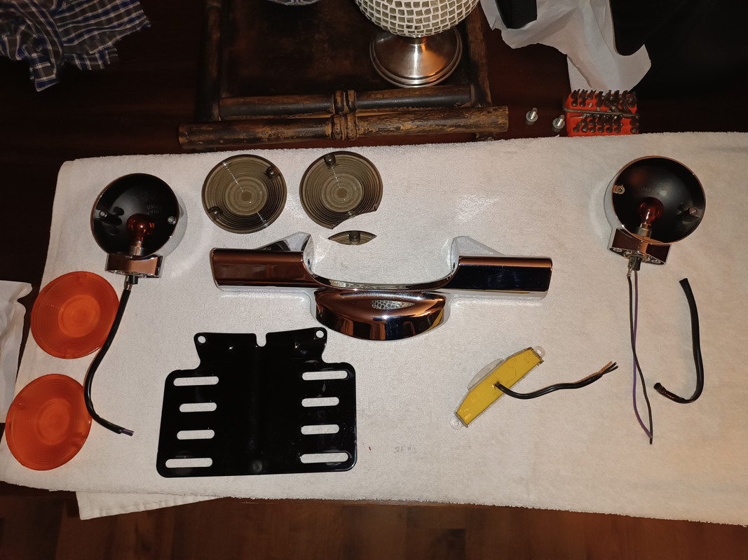

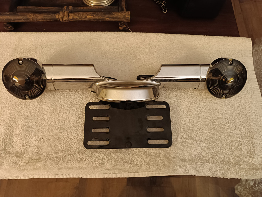

Buenas, un poquito más de como ha ido la cosa.

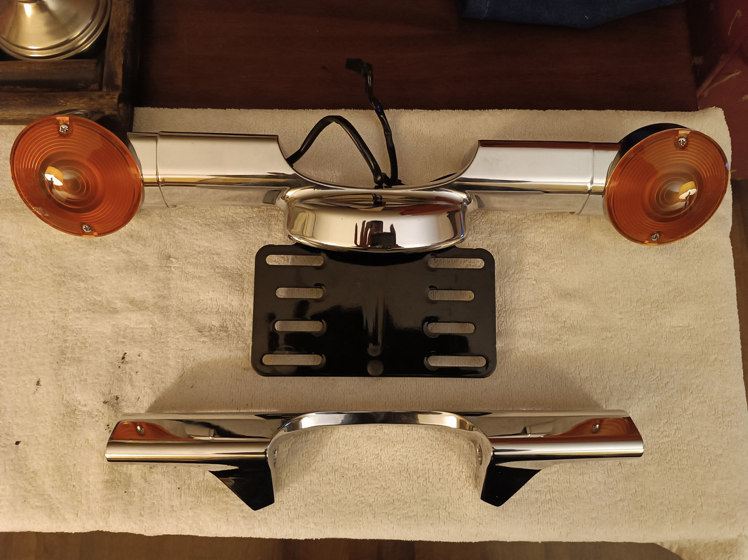

BIcheando por la red, buscaba la barra de intermitencias con la luz integrada. Un buen día como otro cualquiera me encuentro un anuncio aquí en España, en el cual venden una con los intermitentes y la luz de la matrícula, lo único que han cortado los cables para quitarla de la moto y no trae conectores, además de que esos cables ya quedan cortos ... ainsssss que zarpas tienen algunos jajaja
Así llegó la pieza:

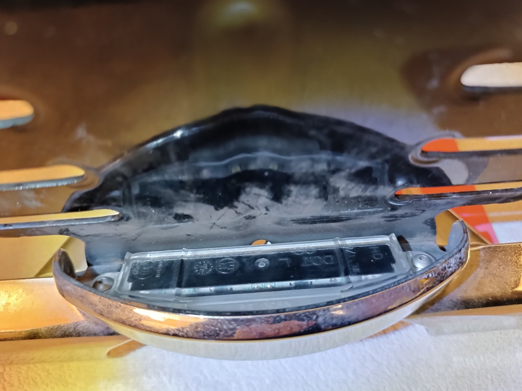

Con más mugre que el palo de un gallinero, que suele decirse. La luz.
El cromo añejo.

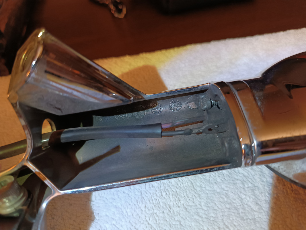

La barra por su parte interior.
Pero es una pieza totalmente recuperable con una buena limpieza y reparación de sus cables.
Las tulipas oscuras que trae puestas no son homologadas y una viene rajada. También venían dos tulipas naranjas.

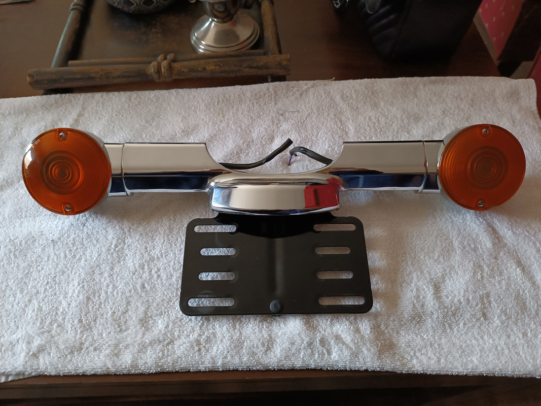

Una vez limpias las piezas ...

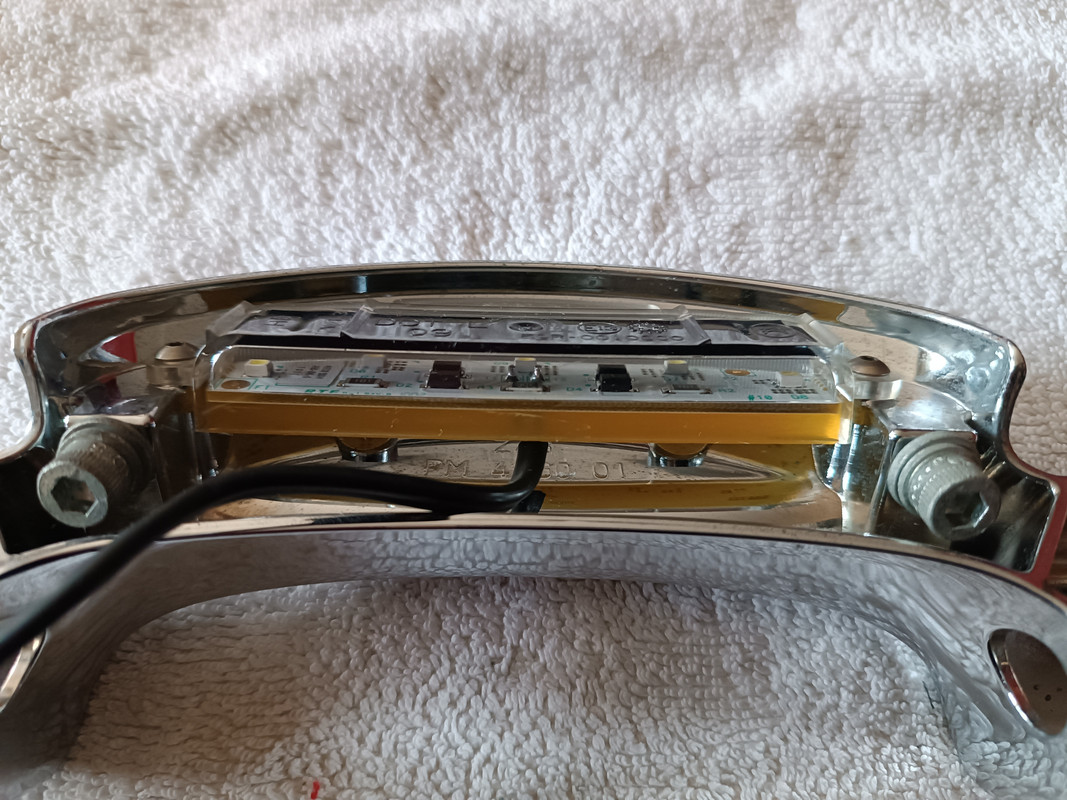

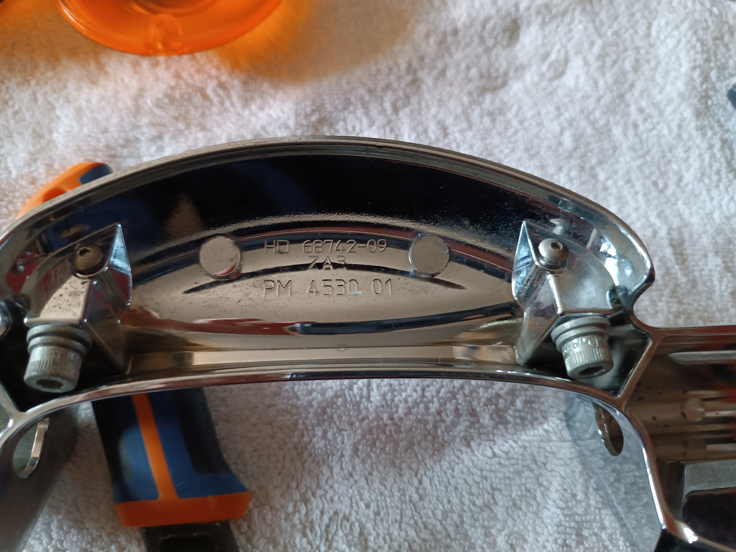

Se pueden leer las referencias
Coloco el piloto a ver como queda limpio, porque antes no se veía.
Pieza recuperada.
Ahora hay que presentarla en la moto y reparar el tema de los cables.
Salud y kms.

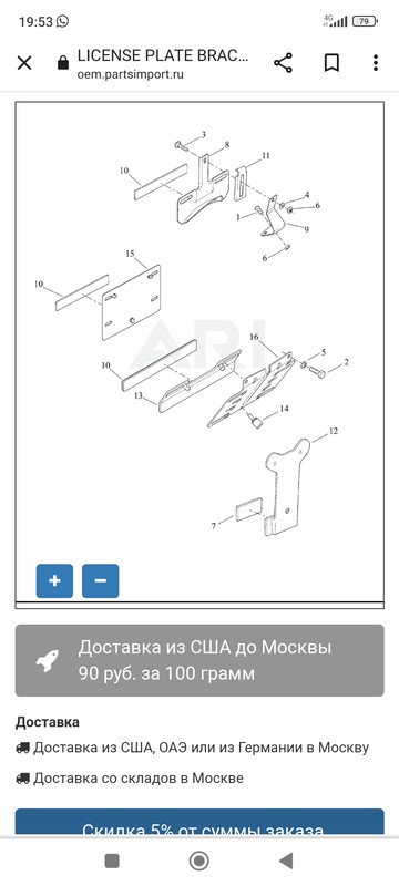

En otro despiece, encontré otra pieza interesante para esta zona, como es un porta catadióptrico que se sujeta en los mismos tornillos del porta matrícula. Pieza nº 12 del siguiente.
El 16 es el porta matrícula y el 13, es el porta reflectante modelo usa, del que puse foto al inicio del post (que no sirve aquí para la ITV)
Imagen de como queda el soporte nº 12 instalado
Este apéndice o soporte para el reflectante, no he podido localizarlo (de segunda zarpa, claro)

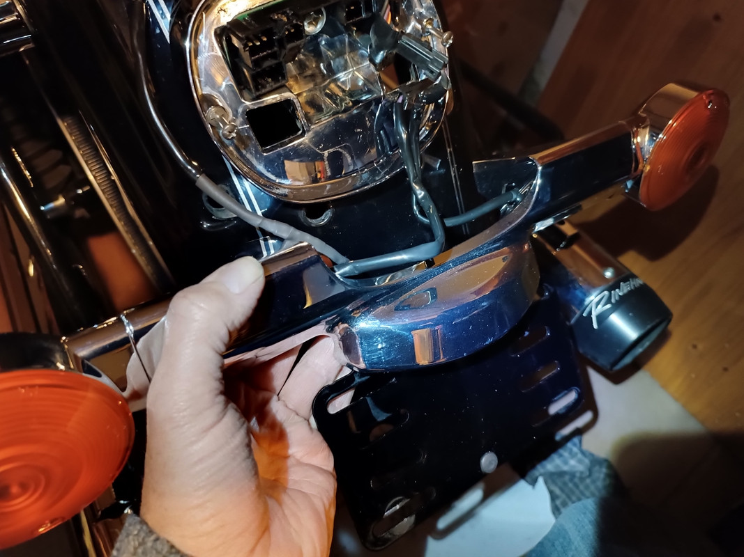

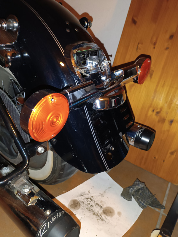

Ahora le quito los intermitentes ya que voy a usar los que trae la moto que tienen cada uno su conector. También retiro el piloto que ilumina la matrícula porque tengo que reparar el cable cortado. Me voy a la moto y presento la nueva barra a ver cómo queda.

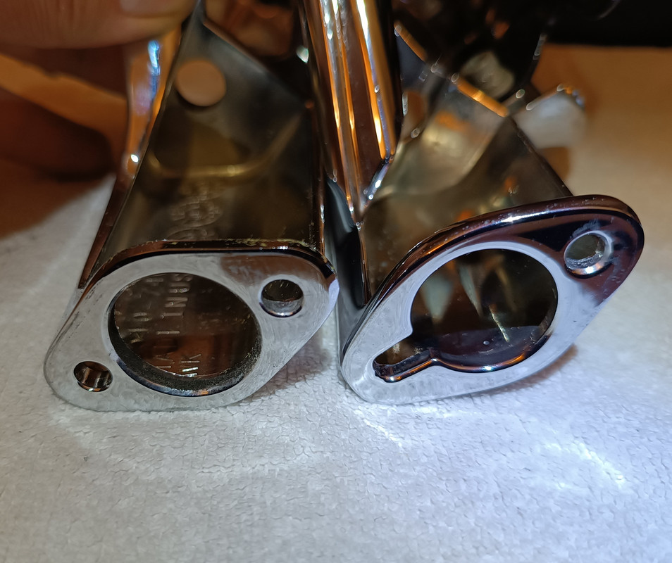

Podemos comprobar que la nueva es algo más estrecha que la de origen.
Desmonto el piloto trasero y la barra de intermitencias de la moto.
Una vez desmontadas y sin intermitentes, podemos ver que hay una diferencia entre ambas.
La barra recta, tiene ambos taladros para sujetar el intermitente, cerrados. En cambio la barra con luz trae uno de los taladros abiertos, lo cual facilita el montaje de los intermitentes. Así podremos colocar el piloto con un tornillo ya casi enroscado, en concreto el superior que se afloja/aprieta fatal, debido a la forma plegada que tiene la barra en su parte superior (no sé si me explico u os estoy liando jajaja)
Pieza montada para ver como queda en la moto, total son dos tornillos por la parte interna del guardabarros
Debo decir que en la Road se trabaja mejor que en la Heritage, ya que se puede acometer este trabajo sin retirar el guardabarros, en la Heritage si no lo desmontas de la moto, no entra la mano.
La pongo en la moto para ver que queda como debe.

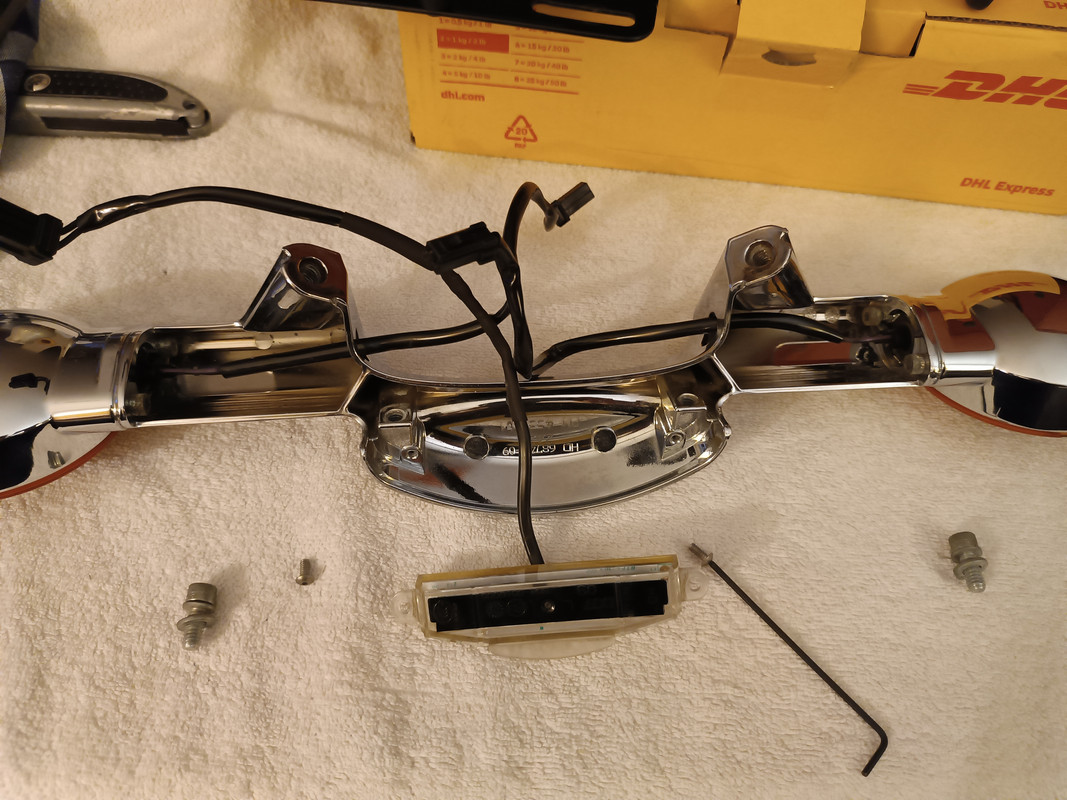

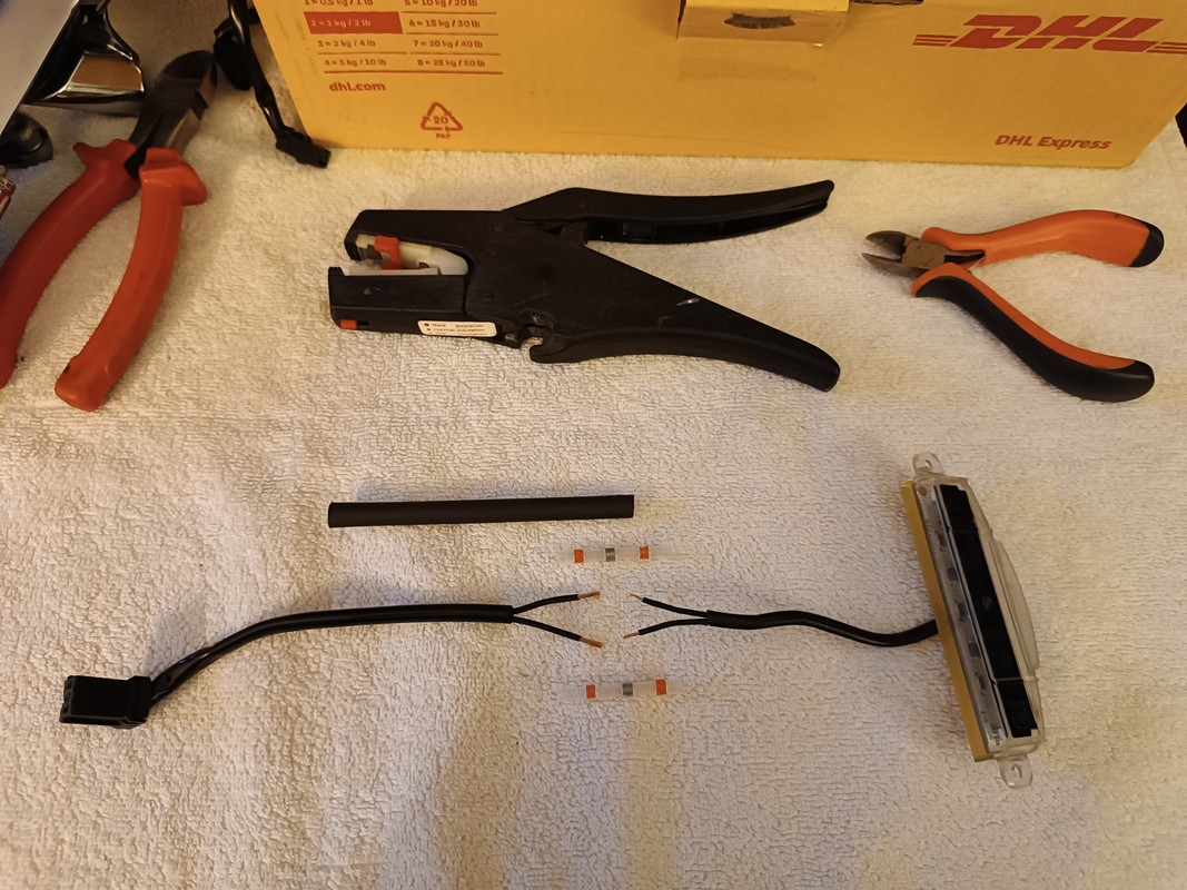

Vamos a reparar el cable cortado del piloto para alumbrar la matrícula.
Resulta que no tengo un conector de tres pines para ponerle y decido aprovechar el que viene con el kit de bajar la matrícula de Harley, que es el que he quitado. Total, que corto un trozo para empalmarlo, evitando así desmontar los pines de la ficha o conector, porque tampoco tengo pines.
Conector de 3 pines a la izquierda (solo usamos dos, los que trae)
Luz para matrícula a la derecha
Arriba un trozo de macarrón termo-retráctil
En el centro dos trozos de termo-retráctil que llevan en su interior estaño en el centro y sellador en los extremos.
- Modo de utilización: Se pelan los dos cables que queremos empalmar, se introducen por los extremos haciendo coincidir sus puntas con el anillo de estaño, se aplica calor con un secador o mechero y al calentarse funde el estaño y la funda se contrae, quedando una soldadura estanca al agua.
Recordad meter en un lado la funda exterior termo-retractil que tapará ambas soldaduras.

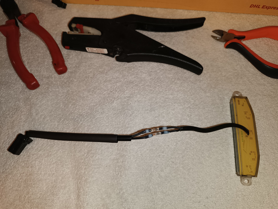

Resultado:
Foto ampliada
Y todo preparado para colocar en la barra y después instalar en la moto
Salud y kms

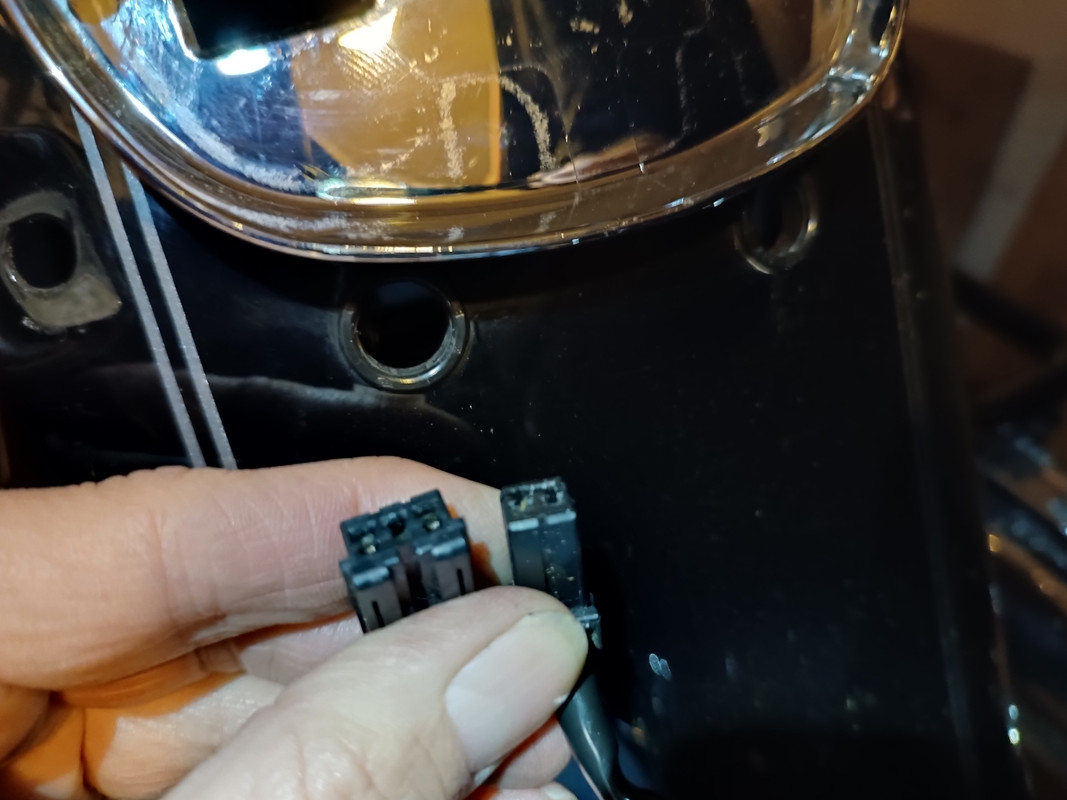

Vuelvo a presentar el conjunto para ver si la longitud del cable empalmado es la correcta y todo parece ok, pero solo lo parece
Justo debajo del piloto tenemos dos taladros con protector de plástico para introducir los cables de los intermitentes y de la luz de matrícula hacia el interior del guardabarros, para después salir por los huecos que tiene el piloto, antes de enchufar en cada sitio.
Pues bien, resulta que los terminales de intermitente son fichas de 2 pines y caben perfectamente, peeeeeeeero la ficha de la línea para iluminar la matrícula, lleva 2 cables, pero como el puerto donde lo enchufamos es de tres pines (ver foto), es necesaria una ficha o conector de 3 pines y esta al ser más grande que la de intermitente, no pasa por el taladro .......... vaaaaaaamos no me *****
Recordáis por fotos que puse, que el piloto para iluminar la matrícula traía los cables sin ficha? Solamente traía los pines y ahora sabemos el por qué .... jajajaja Perder para aprender
Total que al final me tocó buscar un kit de extraer pines de los conectores eléctricos y ponerme a ello.
Decir que logré sacarlos de la ficha y pasarlos por la aleta para llegar al piloto. Pines marcados en verde.
Luego los vuelves a introducir en el conector y lo enchufas en su sitio.
