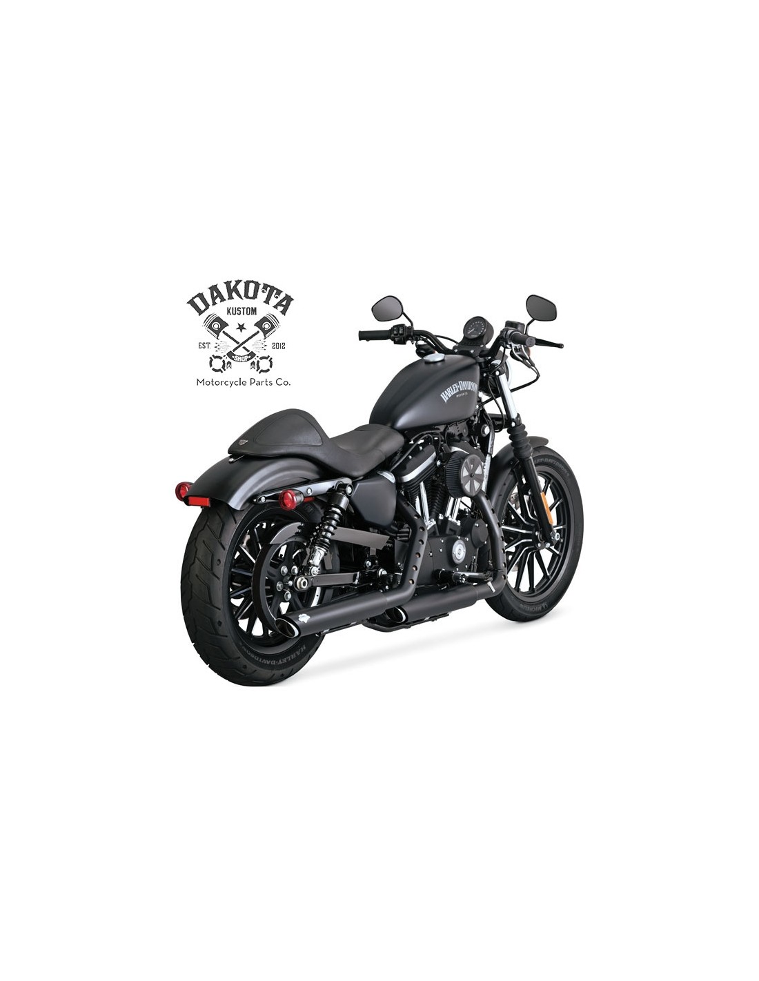

Me la vendieron con los escapes Shortshots de V&H e iluso de mí, fui a pasar la ITV cuando le tocó con ellos.
Evidentemente no me la pasaron, superaban en 10 dB los que aparecían en la ficha técnica del vehículo. Es decir,
me vendieron la moto en condiciones desfavorables para su circulación. Al comentarles este tema, me dijeron que
llevase la moto y que ellos se encargaban de pasarla.
Iluso de mí pensé que iban a reemplazar los escapes y poner los originales, pero mi sorpresa fue mayor cuando al llegar
me cobraron 117 pavos por "cambiar los escapes, poner los originales, pasar la ITV y volver a poner los SS".
Como no sabía (y sigo realmente sin saber) si eso es legal, pagué y me marché sin más.

Lo de los escapes, si no quieres pagar cada dos, años tendrás que buscar un ajuar de serie y montarlo tu mismo. Es un coñazo y por eso se hace el servicio de ITV en los talleres.
Si fuera mi moto, vendería los shorts y pillaría los colectores con escapes de serie para ITV y unas colas, solo colas, para el día a día
Las colas son 4 tornillos y se cambian en ½ hora .

Yo lo tengo como te aconseja bugui, Vance & Hines Twin Slash que son las colas y cambio para ITV, sencillo y sonido el que quieras

Tengo que decir que no he puesto toda la información. Pillé de WP los escapes originales y se los cambiaron durante la revisión de los 16000.
Joder, el sonido es atroz, parece que llevo una moto de 125. Maldita sea...
Lo de las colas suena interesante. Muy interesante.

Y ahora que lo mencionas. ¿Qué pueden rondar los Shorts de segunda mano? Había pensado ponerlos por 500 porque los veo en algunas
webs nuevos a 800 pero no lo tengo muy claro.
