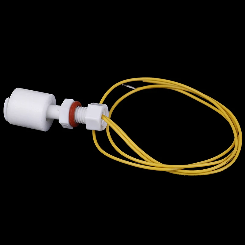

Jolín, pues una boya mejor que esa, en acero inoxidable cuesta bastante menos, hace lo mismo y al ser acero por narices tiene que durar más.
Y también las hay igual que la original en plástico.

Eso que llamas resistencia es un interruptor magnético, actúa cuando le acercas un imán que va en la boya, es difícil de encontrar porque nadie se pone a reparar una boya que cuesta tres euros o un sensor de ventana abierta.
El problema es el anclaje, que las OEM viene con un tetón y una arandela de presión. Aunque siempre se podría adaptar.
