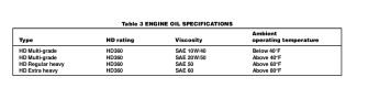

Pos no se lo que le pasó al ingeniero de Harley que hizo el manual del usuario porque recomienda el aceite 20w50 para las Street Rod 750 y en los conces de BCN te venden el 20w50 para ese modelo de Harly y es el que te facturan cuándo te hacen la revisión (despues vete tu a saber lo que realmente te ponen), probablemente tengas argumentos para explicarnos porque crees que es más recomendable y mejor para estos motores los aceites 10w40 u 10w50 que estas recomendando , entiendo que deben ser menos viscosos pero no tengo ni idea solo lo supongo. Lo de la temperatura del video del churrero, cual es la temperatura normal que trabaja un motor harley , realmente llegan a los 200 grados ? Tengo que comprarle un termómetro para el aceite a mi burra.
Birras & Rutas...
En el de mi moto sí aparece el 10w40, pero para ambiente fresquito, claro. Para la inmensa mayoría de los mortales el 20w50 debería funcionar sin problemas. No lo cambies Luis.

Cómo te dije antes la temperatura ambiente a la que va a trabajar el aceite es lo q marca el aceite que debes poner.
En mi manual de usuario el ingeniero de Harley lo tuvo en cuenta y me dice que puedo usar 10w40...
Lo de tu moto tiene fácil explicación.
Tiene menos cilindrada, más potencia, tiene que tener un proceso de fabricación más eficiente que el que tenía un evo...
Las tolerancias de tu motor deben ser mínimas no debería tener que llevar el peor aceite del mercado que ya se vende como un aceite para vehículos de alto kilometraje...
Y si Harley lo puede recomendar y poner y esta claro que la moto va a funcionar. Pero que hay opciones mejores es un hecho, lo que no se si es q a Harley le saldría rentable desarrollar un aceite para un motor que duró tan poco... Pero para los nuevos si no lo tiene en no mucho tiempo tendrá q desarrollarlo ..
El 20w50 por así decirlo está condenado a desaparecer y salvo contadas expeciones su API no está actualizado para motores nuevos
