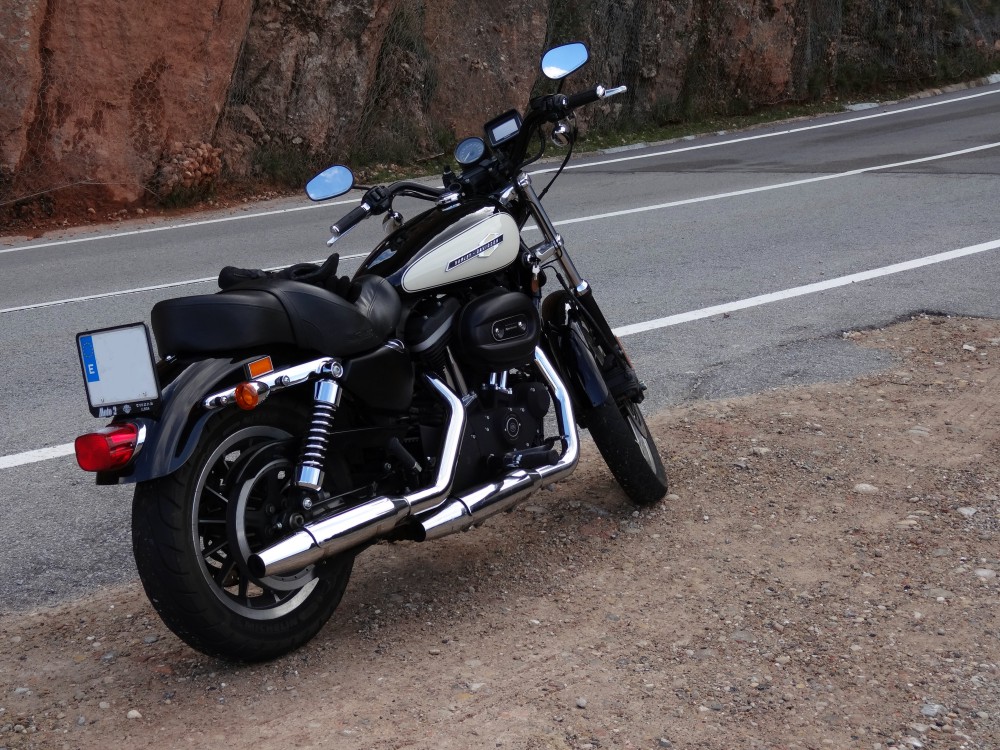

Algún cosejo para hacer la Harley más confortable para viajes largos?
El mio no es el de la foto que puse, esa fue a modo de ejemplo para que viera como queda en una Sporster.
Pero si, es similar al mio, que no es totalmente recto, y tiene algo de retroceso.
En línea recta tiene 70cm entre los puntos medios de los puños y 82 de punta a punta.
Mi ancho de hombros es 57, no llego a gorila entonces.
El de la foto del compañero carbayon sin embargo parece ser recto, recto.
En estos casos un poco de ángulo se nota mucho.
Por cierto que 54.... no es que sea talla gorila pero tampoco andas necesitado de hombreras, eh? Calzo yo 50 y las cosas (incluidos manillares) me suelen quedar estrechas de hombros :D :D :D

Hola gente!!! Primero de todo decir que me he leído todos los comentarios y quería agradeceros a todos las respuestas y opiniones, os debo a todos una buena ronda de birras!!!
He sacado en claro que debería cambiar asiento y manillar. A lo mejor un mini ape o un cuelga monos de 10" o así ya que mido 1,83. En cuanto al asiento, miraré alguno de los que me recomendéis ya que el viaje va a ser largo. Por lo demás no tengo problemas en principio.
Muchísimas gracias a todos!!! Salu2 100tificos y muchas birras!!!!
Así está actualmente

Alguien que me pueda aconsejar asientos, manillares, alforjas etc... o qué sería recomendable ya que se me viene un viaje de unos 1000 km.
Hola Carbayon83, yo tuve una 883R de 2010 y le hice 70.000 km en cuatro años. Con esto solo quiero decir que para mí la comodidad era importante.
La moto de serie era incomodísima. Lo que yo hice y me dio buen resultado:
  • Le puse un Sundowner. No es la panacea, pero mejoró mucho al asiento de serie que era una piedra después de 100 km. Ahora no me gastaría el dineral que me gasté en el asiento de Harley, llevaría el original al tapicero para que me pusiera gel + viscolástica con el forro de serie. Cuesta la mitad y creo que el resultado es parecido con mejor estética.
  • Fundamental: cambié las suspensiones. Amortiguadores progresivos (Progressive) detrás (sin bajar la moto, pierdes recorrido) y muelles progresivos delante con un SAE 10 de buena calidad.
  • Unos puños anti-vibraciones van muy bien para estar unas cuantas horas encima de la moto sin que las vibraciones se trasladen a tu cuerpo. Eso machaca sin que te des cuenta.
Con esto mejoré un mundo la comodidad sobre la máquina e hice dos veces la Rider 1000 (1000 km en un día) sin ninguna secuela física permanente.
Personalmente, ese potro de tortura que tienes de manillar yo lo cambiaría por el de serie si no te has enamorado. Porque el amor lo puede todo.

Sundowner y torretas de 12 pulgadas, vas parando cada 160 ó 170 kilómetros y hasta el fin del mundo sin problemas.
Aquí está mi antigua Harley con el Sundowner, amortiguadores Progressive 440 SD, muelles Progressive en la horquilla y puños antivibraciones de Harley.
Lo mejor, desde el punto de vista de la comodidad, fue el cambio de suspensiones. Me gasté una pasta, y eso que me salió relativamente barato porque lo hice yo.
Si ahora hiciera el trabajo, usaría amortiguadores Hagon Nitro con precarga e hidráulico ajustables y más baratos que los Progressive:
Pondría también los muelles de horquilla progresivos y añadiría unos tapones con precarga regulable:
