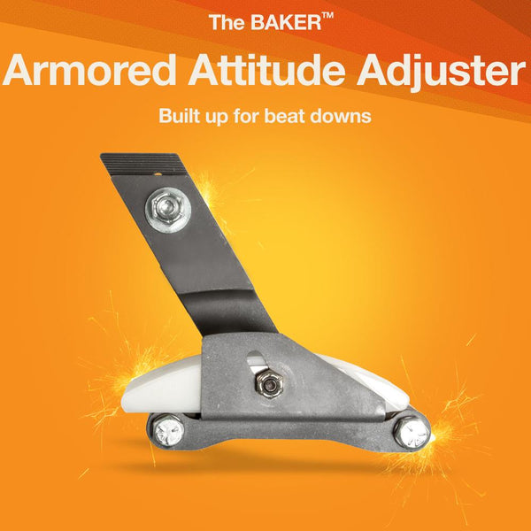

Es conveniente tener en cuenta también el tensor de la primaria. El tensor original automático es muy cómodo, pero tiende a tensarse cuando la cadena está aún fría, creando exceso de tensión con la cadena caliente. Para motores potenciados o aceleraciones agresivas se recomienda utilizar un tensor fijo (manual) como este:
o el de Screamin' Eagle:
