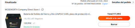

AGM Exide - 78 euros, me conformo con que me dure... ¿3-4 años?
Litio de marcas conocidas - más de 300 euros, podrían durar... ¿el doble como mucho? y valen 3 veces y media más.
Soy de la mentalidad de comprar cosas que duren en lugar de usar y tirar que nos mete la sociedad capitalista, pero pagar 350 euros por una batería me parece una soberana barbaridad.
